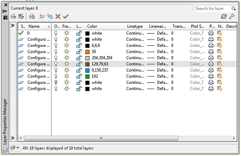

この例では、AutoCADの色はByLayerに設定されています。DWG ファイルをArchicadにインポートする前に、DWG レイヤーの色設定を確認します。AutoCADでは、レイヤープロパティマネージャーなどで抽出できるByLayerカラーのインデックス番号を表示する必要があります。ほとんどの場合、True Colorには同等の(または非常に類似した、Index Colorがあります。これらのTrue ColorをIndex Colorに変更 します(例.255,255,0 = Index color: 2)。Archicadへのインポートに必要な手順が少なくなります。ファイルを DWGとして保存します。

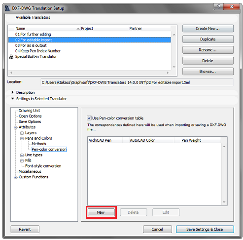

Archicadで、[ファイル]> [ファイル特殊]> [DXF-DWG変換設定 ]ダイアログを開きます。(注:DWGを開いたり、外部参照を結合したりするときに、これらの設定は[設定]ボタンをクリックして使用することもできます。)属性 / ペンとカラー / ペン/カラー変換で、[ペンカラー変換テーブルを使用]チェックボックスをオンにします。

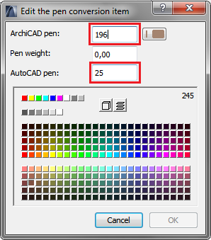

リストに新しいアイテムを追加し、AutoCADとArchicadのペンを一致 させます(有効なARCHICADペンセットは[ペン変換の編集]ダイアログで利用できます)。たとえば、AutoCADペン25の場合は、新しく作成したArhcicadペン196などに設定します。インデックスカラー番号が異なる全てのペンは、変換設定で一度設定する必要があります。

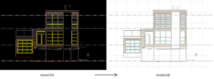

Archicadで編集および調整された 変換設定 を使用してdwgファイルを開く か、XRefをアタッチ します。全てのAutoCADの色は、選択したArchicadのペンカラーで表示されます。注:色を表示する ペンセット は、[属性設定]>[ペンカラー]のように使用することを忘れないでください。
