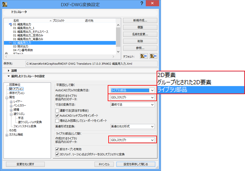

AutoCADのDWGブロックをオブジェクトとして変換するには、DXF-DWG変換設定を変更します。 [ファイル]>[ファイル特殊]>[DXF-DWG変換設定]
「選択したトランスレータの設定」の「開くオプション」を選択し、下記を変更します。
・AutoCADブロックの変換方法: 「ライブラリ部品」に変更
さらに、作成されたライブラリ部品を後で編集する場合は下記も変更します。
・作成されるライブラリ部品内の3Dデータ: 「GDLスクリプト」
