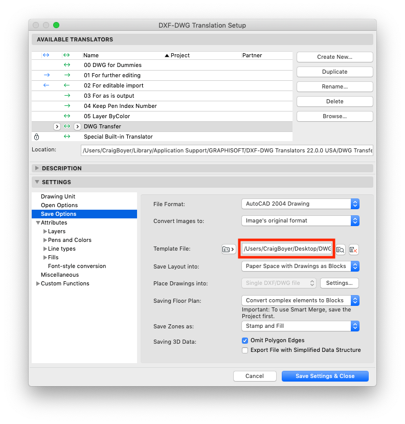

カスタムDXF-DWG変換設定で属性をマッピングする最も簡単な方法は、既存のDXF-DWGファイルをテンプレートとして使用することです。以下の手順に従って、DXF-DWGテンプレート ファイルを開きます。
1.編集する変換設定を選択します。
設定タブで保存オプションに移動し、テンプレートファイルボタンをクリックします。
3. ッピングするDWG/DXFファイルを選択し、開くをクリックします。
4.選択したファイルの属性は、属性マッピングタブで選択できるようになります。
