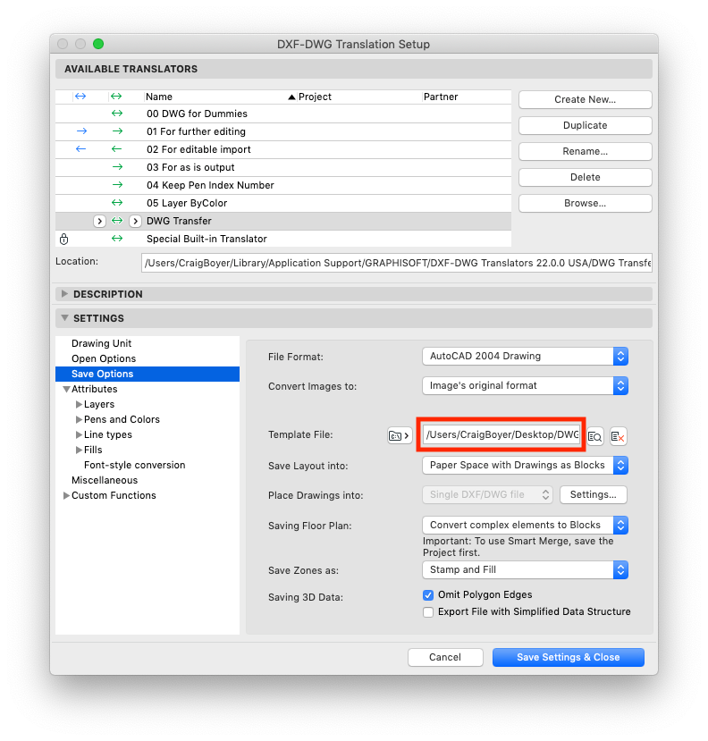

2.設定タブで、保存オプションに移動し、DXF/DWGテンプレートファイルがロードされていることを確認します。これを行う方法については、こちらをクリックしてください。
:テンプレートファイルを使用すると、プルダウンメニューから属性を選択できます。参照するテンプレートファイルがない場合は、マッピング情報を手動で入力する必要があります。

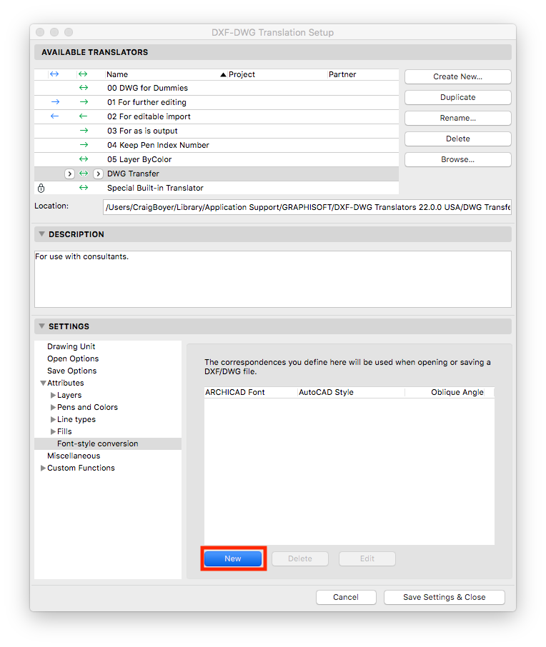

3.設定タブで、属性 >フォント-スタイル 変換 に移動し、新規...をクリックします。

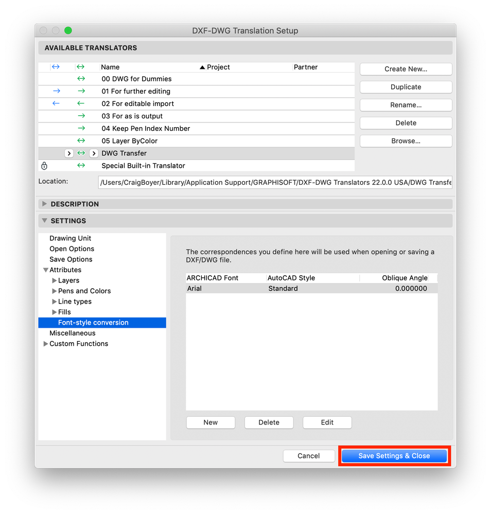

4.スタイル-フォント変換アイテムの編集ダイアログボックスで、マッピングするArchicadフォントを選択し、AutoCADスタイル名を選択して、OKをクリックします。
5.必要に応じて、追加のフォントスタイルについて繰り返します。
6.設定を保存して閉じるをクリックします。
