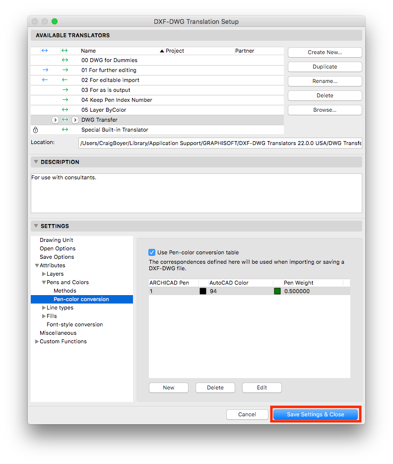

以下の手順に従って、Archicadの線種をDXF/DWGファイルの線種にマッピングします。DXF/DWG変換設定の概要については、こちらをクリックしてください。
1.編集する変換設定を選択します。
2.設定タブで、保存オプションに移動し、DXF/DWGテンプレートファイルがロードされていることを確認します。これを行う方法については、こちらをクリックしてください。
:テンプレートファイルを使用すると、プルダウンメニューから属性を選択できます。参照するテンプレートファイルがない場合は、マッピング情報を手動で入力する必要があります。
3.設定タブで、属性>ペンとカラー>ペン/カラー変換に移動し、新規...をクリックします
4.ペン変換項目を編集ダイアログボックスで、マッピングするArchicadのペン、ペンの太さ、AutoCADのペンを選択し、OKをクリックします。
5.必要に応じて、追加するペンを繰り返します。
6.設定を保存して閉じるをクリックします。
