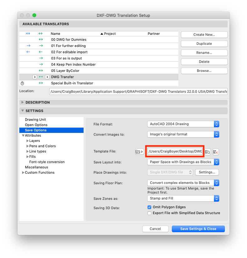

2.設定タブで、保存オプションに移動し、DXF/DWGテンプレートファイルがロードされていることを確認します。これを行う方法については、こちらをクリックしてください。
:テンプレートファイルを使用すると、プルダウンメニューから属性を選択できます。参照するテンプレートファイルがない場合は、マッピング情報を手動で入力する必要があります。

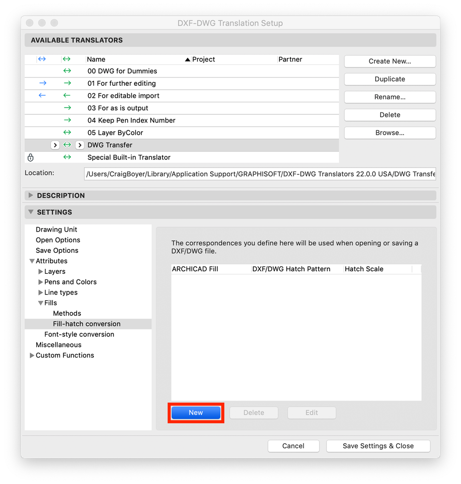

3.設定タブで、属性>塗りつぶし>塗りつぶし-ハッチ変換に移動し、新規...をクリックします。

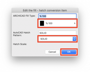

4.塗りつぶし変換項目の編集ダイアログボックスで、マッピングするArchicad塗りつぶしを選択し、AutoCADハッチパターンを選択してOKをクリックします。

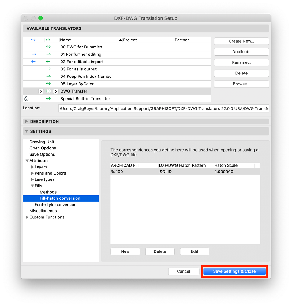

5.必要に応じて、塗りつぶしの追加を繰り返します。
6.設定を保存して閉じるをクリックします。
