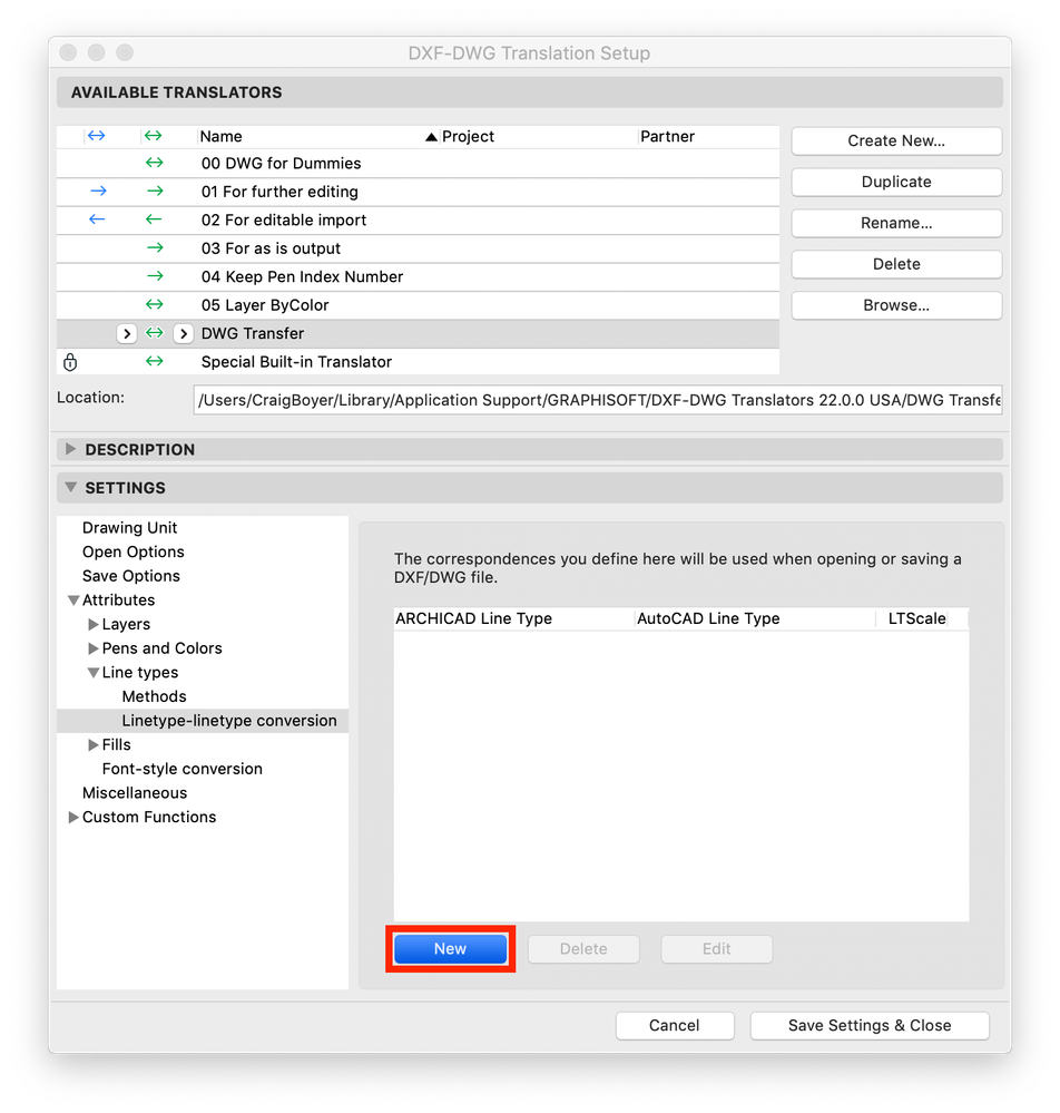

3.設定タブで、属性>線種>線種変換に移動し、新規...をクリックします。

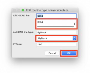

4.線種変換項目を編集ダイアログボックスで、マッピングするArchicadの線種を選択して、AutoCADの線種を選択し、線種の縮尺を設定してOKをクリックします。

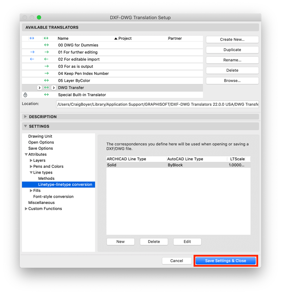

5.必要に応じて、線種を追加し繰り返します。
6.設定を保存して閉じるをクリックします。
