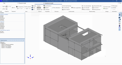

SAFファイルをFRILOへのエクスポートするのに時間がかかる
FRILOを使用する構造エンジニアは、SAFファイルのエクスポートを行うたびに保存場所の選択やエクスポートパスの設定に時間がかかり、ワークフローが中断されるため効率が低下しているのが現状です。
SAFファイルのFRILOへのクイックエクスポート
Archicad 26では、FRILOユーザーは新機能「FRILO Connection」により、ArchicadからSAFファイルを簡単にエクスポートすることができるようになりました。見てみましょう。
  1. まず、FRILO用の新しく改善されたSAFトランスレータを設定します<新しいSAFトランスレータの改善記事へのリンク>。
  2. 新しく作成したFRILO用のSAFトランスレータを選択します。
    [ファイル]→[相互運用性]→[FRILO Connection]→[FRILOエクスポート設定...]に移動し、FRILOのSAFトランスレータを選択します。
注記:FRILO Connectionオプションは、Archicad 26より前にFRILOをコンピュータにインストールした場合のみ利用可能です(FRILO ConnectionはArchicadのアドオンではないので、FRILOとArchicad以外のものをダウンロードまたはインストールする必要はありません)。FRILOはWindows専用ソフトのため、FRILOConnectionはWindowsでのみ利用可能です。
構造モデルの準備ができたら、SAFファイルとしてFRILO BIM-Connectorに送信することができます。
SAFをFRILO BIM-Connectorにエクスポートするには、以下の手順を実行します。
  1. [ファイル]→[相互運用性]→[FRILO Connection]→[FRILOで開く]に移動します。
    ArchicadはSAFファイルを、プロジェクト名と.xlsxの拡張子を付けてC:\Users\username\AppData\Local\Graphisoftに保存します。 次に、新しいSAFファイルをすでにインポートした状態でFRILOが自動的に起動されます。再度SAFをエクスポートすると、同じファイルが更新されます。Archicadを閉じると、そのファイルは削除されます。
  2. ツールバーに「FRILOで開く」コマンドを追加し、このファイル交換をワンボタンで行えるようにしました。コマンドを任意のツールバーの1つに追加するには、[オプション]→[作業環境]→[ツールバー]に移動します。
SAFファイルからFRILOへの高速エクスポート
Archicadの強化されたFRILO Connection機能を使用して、ワンクリックでSAFファイルをFRILOにすばやく効率的にエクスポートできます。
