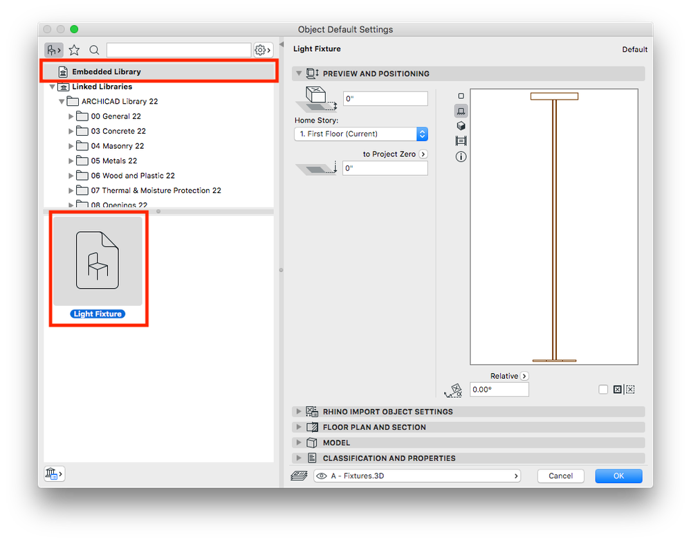

1. ファイル > ライブラリとオブジェクト > Rhino 3DMファイルをオブジェクトとしてインポートをクリックします。

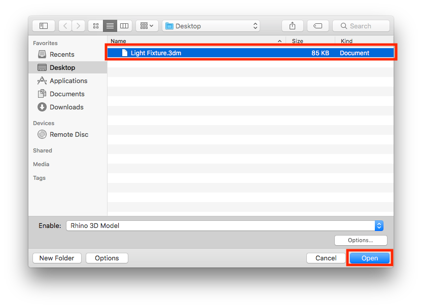

2. インポートする3DMファイルを選択開くをクリックします。

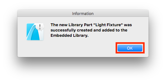

3. 情報ダイアログボックス内のOKをクリックします。
4. 新しく作成されたオブジェクトは埋め込みライブラリ内にあります。

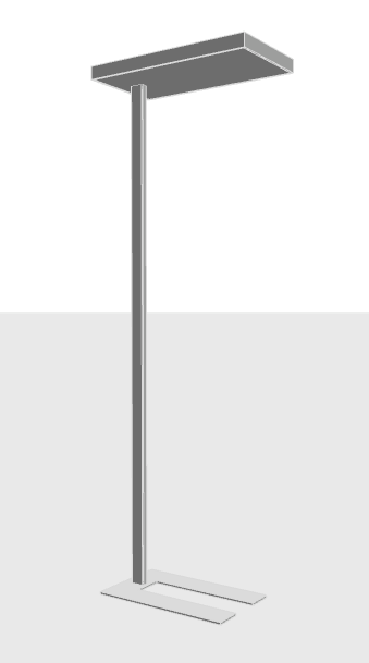

Screen-Shot-2018-09-11-at-10.01.53-AM.png5. オブジェクトを配置し外観を確認します。
