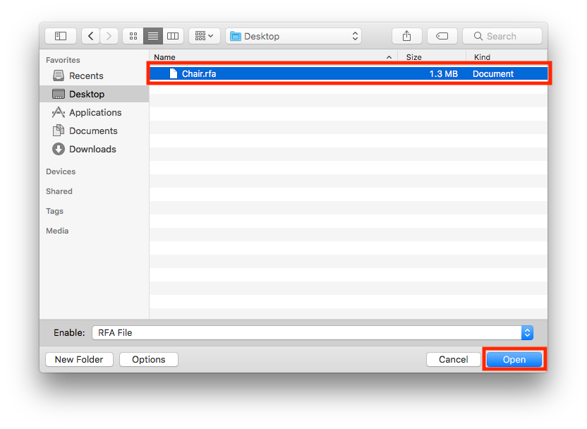

1. ファイル > ライブラリとオブジェクト > Import RFA as GDL Object...を開きます。
2. インポートするRFAファイルを選択し、開くをクリックします。

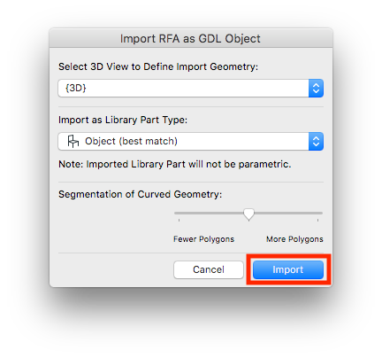

3. GDLオブジェクトとしてRFAをインポートするダイアログボックスが表示されるので、インポート設置を確認または調整して、インポートをクリックします。

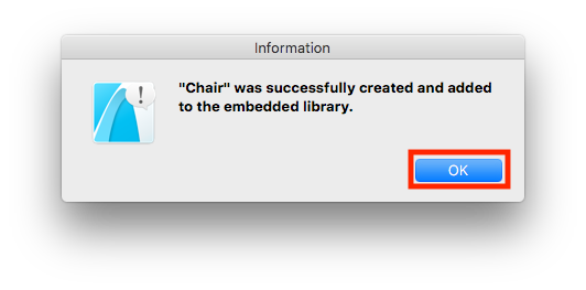

4. Informationダイアログボックスで、OKをクリックします。

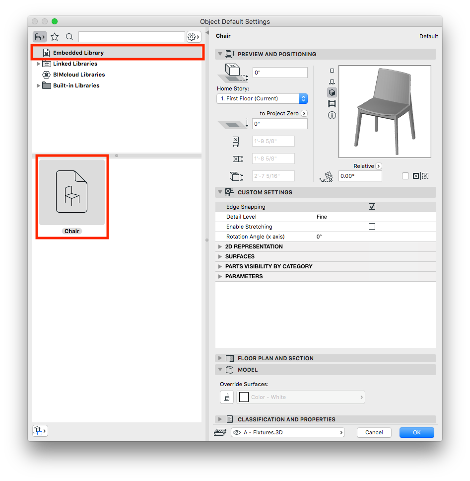

Screen-Shot-2018-09-20-at-10.11.07-AM.png5. RFAファイルがGDLオブジェクトにインポートされ埋め込みライブラリに置かれます。

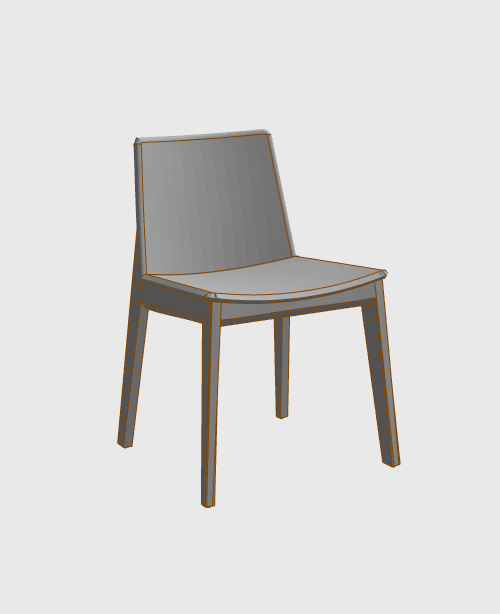

Screen-Shot-2018-09-20-at-10.11.37-AM.png6. オブジェクトを配置し、外観を確認します。
