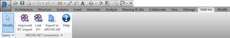

インストールすると、GRAPHISOFTアドインはアドインのリボンに配置されます。

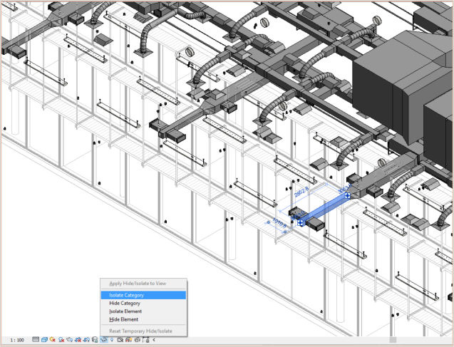

Revit MEP モデルをエクスポートする際の追加手順
意匠側で干渉チェックの目的の場合には必ずしも全ての複雑なフィッティング/コンポーネントを必要とするわけではありません。その場合、それらの要素をエクスポート時に隠すことができます。2つの方法で実現できま...
1.
一時的に隠す/分離するコマンド
ダクト/パイプを分離する簡単な方法は、Revitの一時的な非表示/分離コマンドを使用することです。 3Dビュー内でRevit MEPモデルを表示し、ダクトをハイライトし、サングラスアイコンを使用して、...
現在、3Dビューにはダクトのみが表示されています。 その他はすべて一時的に非表示になります。
また、2つの異なるカテゴリを選択することもできます。 ダクトワークとパイプワークを選択し、カテゴリの分離コマンドを使用して、これらのタイプの要素を分離します。
2.
フィルタ

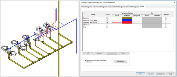

要素を分離する別の方法は、フィルタを作成することです。 可視性/上書きでフィルタを作成できます(キーボードのVGを押してください)
フィルタの主な利点は、特定の要素を表示/非表示にするルールを作成できることです。(一時的な非表示/分離コマンドを使用すると、すべてまたはゼロになります。)
以下のスクリーンショットは、Revit MEP要素を分離するためにフィルターを使用した化粧室を示しています。
