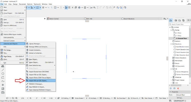

RFA and RVT Geometry Exchange with Revit 2024
RFA and RVT Geometry Exchangeは、Revitエンジニアとの共同作業中にIFCを使用したくない人にとって、より簡単な代替手段です。RFA& RVT Geometry Exchange for Archicadを使用すると、ArchicadユーザーはRFA(Revitファミリ)をドアや窓を含むオブジェクトとしてArchicadプロジェクトにインポートすることができます。また、ArchicadユーザーはRVTジオメトリ(Revitプロジェクト)をArchicadにホットリンク、インポート、エクスポートが可能になります。
これは、インポートしたRVTジオメトリとArchicadモデルを比較したり、RVTジオメトリをエクスポートしてRevitモデルと比較するために使用します。
このツールの最新のアップデートにより、ArchicadユーザーはRevit 2024ファイルをプロジェクトにインポートできるようになりました。
Archicad 25よりRFA& RVT Geometry ExchangeはArchicadのインストーラに含まれるため、別途インストーラをダウンロードする必要はありません。
