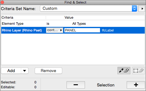

ARCHICADでRhino要素をフィルタリングできますか?
はい、ARCHICADの検索と選択ツールを使用してRhinoでインポートしたライブラリ部品を検索することができます。 Rhinoからインポートされたこれらの要素には、オブジェクトの[タグとカテゴリ - IFCプロパティ]タブ - 「Rhino Layer」プロパティにエントリが追加されました。これらのプロパティは、ARCHICADの検索と選択ツールで使用できます。
Rhino layer T&G
検索と選択ツールでは、条件にIFCプロパティを追加する必要があります(ダイアログでRhinoレイヤを選択してください)。この基準を追加すると、Rhinoレイヤー名でオブジェクトを検索し、これらのオブジェクトを一緒に変更できます(たとえば、1回のクリックで複数の要素のテクスチャ上書きを編集できます)。
Find&Select Rhino
