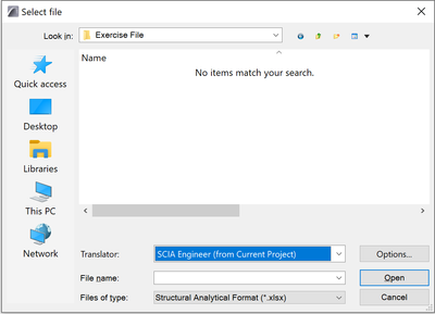

エクスポートとインポートにSAF変換設定を使用するには?
エクスポート
ArchicadからSAFファイルをエクスポートする場合、[ファイル]→[別名で保存...]に移動し、[タイプとして保存:]フィールドのドロップダウンリストで「Structural Analysis Format (.xlxs)」を選択するだけです。これで、以前に作成した変換設定を選択するための新しいオプションが表示されるようになります。
インポート
構造エンジニアとして、構造分析に基づく変更とArchicadの現在のモデルを比較するために、多くの場合SAFファイルをインポートする必要があります。これは、Archicadの「モデル比較」機能([デザイン]→[モデル比較])を使用して行います。まずSAFファイルを検索し、「ファイルの選択」ダイアログで、前回作成した変換設定を選択します。
この方法では、ファイルを別の構造パートナーに送信したり、パートナーからファイルを受信したりするたびに、変換設定の設定を手動で再調整する必要がありません。ワンクリックするだけで、インポートとエクスポートの両方で適切な設定グループが有効になります。
