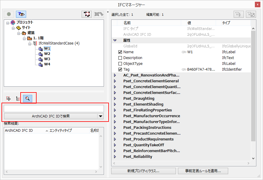

ifc変換すると欠落した要素があるというメッセージが表示される
toh
IFCに変換した際に欠落するものは、単純開口および0ミリで設定されている要素が主なものになります。
また、3Dウィンドウにした際にエラーなどで表示されないものも変換されません。
これらは存在する情報はありますが、実体がないためこのようなエラーとなります。
どの要素が欠落しているかは、ARCHICAD IFC IDで検索いただけます。
ARCHICAD IFC IDとはアルファベットと数字の羅列でArchiCADの要素につけられる固有のIDです。
ARCHICAD IFC IDは、ファイル>情報>セッションレポートでご確認いただけます。
 ファイル>ファイル特殊>IFC2x3>IFCマネージャーを開きGUIDを「ARCHICAD IFC IDで検索」欄に入れていただき検索いただけます。
ARCHICAD IFC ID
