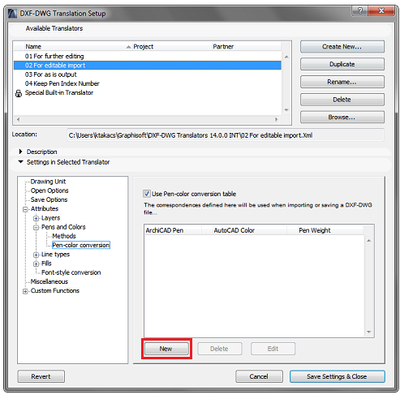

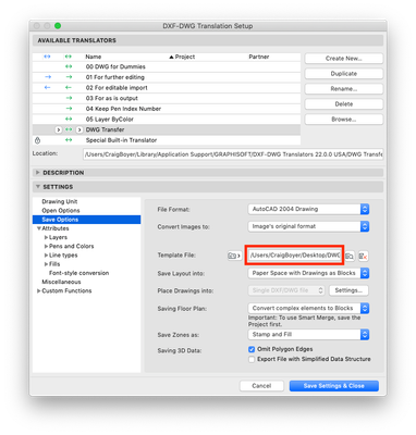

DXF-DWG ペンとカラー マッピング
以下の手順に従って、Archicadの線種をDXF/DWGファイルの線種にマッピングします。DXF/DWG変換設定の概要については、こちらをクリックしてください。 1.編集する変換設定を選択します。 2.設定タブで、保存オプションに移動し、DXF/DWGテンプレートファイルがロードされていることを確認します。これを行う方法については、こちらをクリックしてください。 注:テンプレートファイルを使用すると、プルダウンメニューから属性を選択できます。参照するテンプレートファイルがない場合は、マッピング...

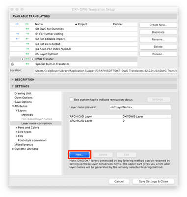

DXF-DWG レイヤーマッピング

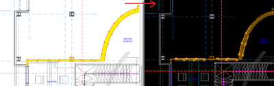

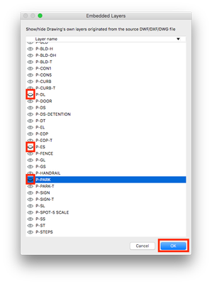

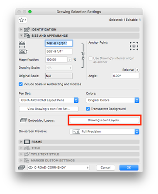

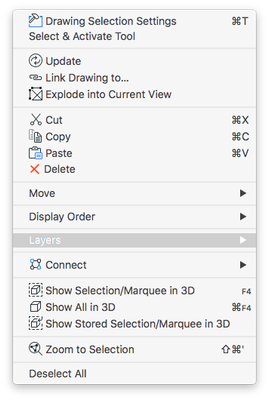

図面としてDWGを配置
シビルエンジニアやランドスケープアーキテクトなど、多くのコンサルタントがDWGを使用しています。このコンテンツを参照することは、このデータをプロジェクトファイルに選択して取り込むための優れた方法です。 DWGを参照として使用する利点 不要な属性(線種とレイヤー)がプロジェクトファイルに追加されないようにします。 レイヤーは図面内で制御できます。 現在の図面は、新しいバージョンにリンクすることで更新できます。 ファイルサイズを縮小します。 図面の配置 1.コンサルタントのDWG用のワークシートを作...
Screen-Shot-2018-09-13-at-9.29.50-AM-1.png Screen-Shot-2018-09-13-at-10.09.35-AM.png Screen-Shot-2018-09-13-at-10.10.05-AM.png Screen-Shot-2018-09-13-at-11.15.25-AM.png

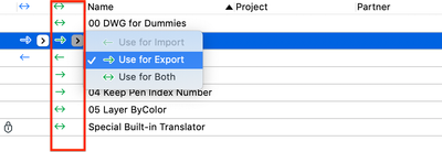

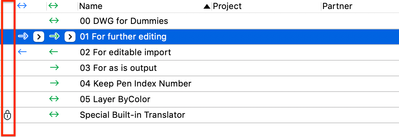

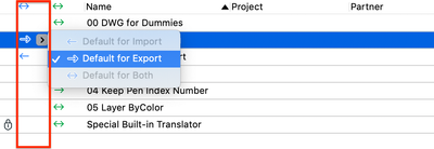

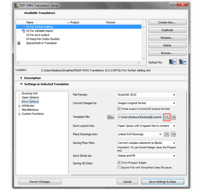

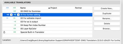

DXF/DWG変換設定 概要
DXF/DWG変換設定概要 DXF/DWG変換設定を使用すると、Archicadユーザーはプログラムからインポートおよびエクスポートされるコンテンツに一連の変換ルールを適用できます。複数のコンサルタントからのコンテンツを処理するために、複数の変換設定を設定できます。DXF/DWG変換設定にアクセスするには、ファイル>相互運用性>DXF-DWG>DXF-DWG変換設定...に移動します。 DXF/DWG変換設定ダイアログボックス DXF/DWG変換設定ダイアログボックスでは、変換設定とその全ての設...
Screen-Shot-2019-02-12-at-10.20.17-AM.png Screen-Shot-2019-02-12-at-10.38.48-AM-copy-2.png Screen-Shot-2019-02-12-at-10.32.05-AM.png Screen-Shot-2019-02-12-at-10.32.16-AM-1.png

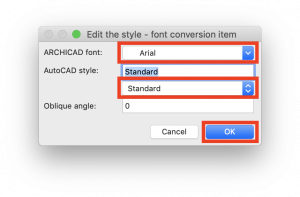

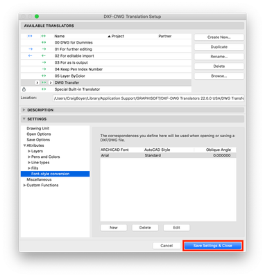

DXF-DWGフォント-スタイル変換マッピング
Screen-Shot-2019-02-08-at-9.15.46-AM.png Font-1.png Screen-Shot-2019-02-08-at-12.10.48-PM-300x197.png Screen-Shot-2019-02-08-at-12.10.55-PM.png

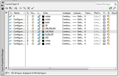

DWGの色をArchicadペンカラーに一致させる方法
AutoCADには、図面要素の色を設定する2つの方法があります。ByLayerまたはByBlockです。Archicadでは、次のワークフローに従ってAutoCADとArchicadの色を一致させれば、デフォルトまたはテンプレートのペンの色を使用でき ます。 デモファイル:Ross Street House, Madison, Wisconsin, Richard Wittschiebe Hand (RWH) Architects, www.rwhdesign.com注意事項:インポート設定を変...
MatchColor.png AutoCADLayerManager.png SetTrueColorTo_IndexColor.png Pen-colorConversion.png

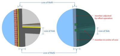

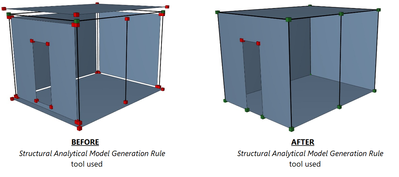

自動構造解析モデル生成
Archicad内の統合された構造解析モデルは、設計者と構造エンジニアが実際の共同チームワークを達成するのに役立ちます。この機能はArchicad 24以降で利用できます。 すべてのツールと機能をすばやく見つけるには、専用の 構造エンジニアリング作業環境プロファイルを使用します。 Archicadでは、さまざまなツール、機能、ワークフローを利用して、構造解析モデルの継続性を実現できます。 自動的に生成された完全に連続的な構造解析モデルを実現するために実行する必要がある以下のすべての手順を確認して...
Figure to be loadedHow to apply the Structural Engineering Profile Figure to be loadedRule driven structural analytical model adjustment Figure to be loadedPhysical Model Quality Check rules Figure to be loadedBEFORE and AFTER figure of the structural analytical model when the Structural Analytical Model Generation Rule tool used

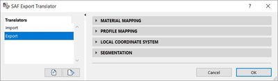

構造解析モデル交換
Archicadは、次のようなこの目的に最適化されたオープンソースファイル形式をサポートする外部の 有限要素解析 ソフトウェアと構造解析モデルを共有できます。 構造解析フォーマット(SAF)IFC構造解析ビュー(IFC SAV) 構造解析が完了して構造モデルが修正された後、最新の構造解析モデルをArchicadに再インポートして、元の物理モデルを適宜調整できます。この双方向モデル交換ワークフローは、Archicadの インポート (to be linked Archicad 24 Referen...
読み込まれる図形構造解析モデルに基づく双方向コミュニケーション Figure to be loadedSAF Translator settings for SAF Export Figure to be loadedSAF Translator settings for SAF Import
構造解析モデルの表現

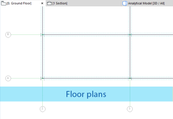

Archicad内の統合された構造解析モデルは、設計者と構造エンジニアが実際の共同チームワークを達成するのに役立ちます。この機能はArchicad 24以降で利用できます。 統合構造解析モデルを正しく生成するためにArchicadで満たす必要がある要件 Archicad内では、目的の構造解析モデルビューを定義する方法がいくつかあります。すべてのツールと機能をすばやく見つけるには、専用の 構造エンジニアリング作業環境プロファイルを使用します。 このプロファイルには、専用の 構造エンジニア ツールバ...
Figure to be loadedHow to apply the Structural Engineering Profile Figure to be loadedStructural Analytical Model Toolbar Figure to be loadedShow Structural Analytical Model button Figure to be loadedStructural Analytical Model in floor plan view
