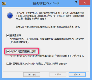

ポリラインを線分に分解する
ARCHICADで作成したポリラインやDWG/DXFなどから取り込んだ図面のポリラインを線分に分解するには、「線の整理」を使用します。ポリラインを選択してから以下のコマンドを実行します。 [編集]>[変形]>[線の整理]ポリラインのまま整理したい場合は、チェックを外して線の整理を行います。
線の整理
