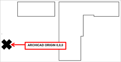

座標と方向
• 平面図上の黒い十字で示されているARCHICAD原点の近くにArhicadモデルを作成します。プロジェクト要素がプロジェクトの原点から非常に離れているか、互いに離れていると、精度が低下したり、誤動作したりする可能性があります。 • Archicadモデルを直交して作成します。 座標と方向–実世界(オプション1) Archicad IFCモデルを実際の場所にエクスポートして分析アプリケーション(Navisworks、Solibri)にインポートする場合、下記を推奨します: 1. 実世界の座標に...
IFC_Exchange_Best_Practices.1.03.1.png IFC_Exchange_Best_Practices.1.03.2.png IFC_Exchange_Best_Practices.1.03.3.png

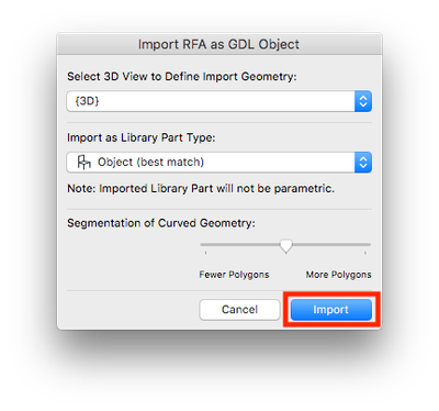

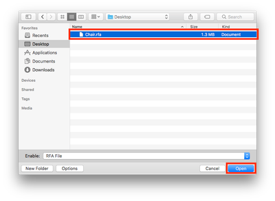

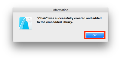

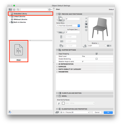

GDLオブジェクトにRFAファイルを変換する
RFAコンテンツを使用してカスタムライブラリを作成することは優れた方法です。下記の順でRFAコンテンツをGDLオブジェクトに変換します。 注意: このプロセスでは、ユーザーがBIM6xから利用可能なプラグインをインストールする必要があります。RVT/RFAプラグインをダウンロードしてインストールする 1. BIM6xよりRFA & RVT Geometry Exchangeアドオンをダウンロードします。 2. アドオンをインストールします。コンテンツを開く 1. ファイル > ライブラリとオブジ...
Screen-Shot-2018-09-20-at-10.10.08-AM.png Screen-Shot-2018-09-20-at-10.10.14-AM.png Screen-Shot-2018-09-20-at-10.11.07-AM.png Screen-Shot-2018-09-20-at-10.11.37-AM.png

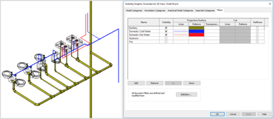

GRAPHISOFT’s ARCHICAD Connection for Revitアドインセットアップ方法
インストールすると、GRAPHISOFTアドインはアドインのリボンに配置されます。 もし、Revit ArchitecturalモデルとARCHICADモデルの両方がプロジェクトの原点(0,0,0)の近くに調整されている場合、次のオプションをオフのままにすることをお勧めします: Tips • モデルをグローバル座標で統合する必要がある場合にのみ、“Export Shared Coordinate System components to IFC Site”の下のオプションにチェックを入れることを...

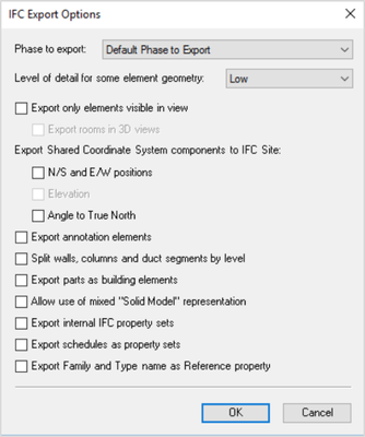

ARCHICADモデルからRevitにIFCファイルをエクスポートするための設定方法
はじめに プロジェクト関係者間の調整 後で問題が発生するプロジェクトは、事前の調整が不足していることがほとんどです。そのため、プロジェクト関係者間の調整を行います。BIM調整会議を開催して、下記の点に同意します: • プロジェクトの場所と座標 • プロジェクトの北の方向 • フロア設定 BIMマニュアルを作成し、全ての関係者と共有します。BIMマニュアルには下記を記します: • 関係者とそれぞれの明確な責任範囲 • データ変換手順 • BIM調整会議で合意されたデータ • プロジェクト個別のBI...

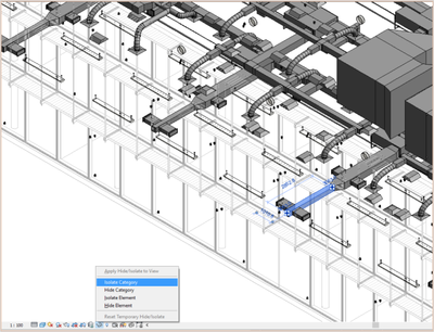

Autodesk Revit® とのモデル変換
Revit®とのモデル変換にはIFCワークフローよりも優れた代替手段はありますか?いいえ、ですが限定的ではありますが、ダイレクト接続を行う方法があります。Autodesk Revit®で作業するエンジニアからどのようなファイルを受け取りますか? 4つのファイル形式があります: RTE (テンプレート)、RVT (プロジェクト)、RFT (ファミリテンプレート)、RFA (ファミリ)Revitプロジェクトテンプレートまたはファミリテンプレートを受け取る必要があるとは考えにくいため、次の点に注意くだ...
