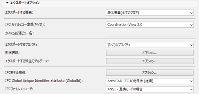

エクスポートオプション
エクスポートする要素 この値によって、エクスポート処理で使用するデフォルトのフィルタが決まります。 注記: エクスポートの開始時にプロジェクトに選択した要素がある場合、トランスレータのデフォルト設定に関係なく、自動的に[選択した要素のみ]に変更されます。 IFCモデルビュー定義(MVD) IFC モデルの保存を、広く使用されている「Coordination View」規格のバージョンで行うか、または別のモデルビュー定義(MVD)で行うかを選択します。事前に設定されたリストに必要なモデルビュー定義...
ifc-translator-export alert.png alert.png ifc-translator-geometry-convert
トランスレータ
デフォルトで用意されているトランスレータ(構造、設備、および一般接続用に提供)が表示されます。基本的にはこちらから用途に合ったものを選んでご利用いただけます。また、ご利用方法によって、出力方法を設定したい場合は、この文書を参考に出力したい形状、情報などを設定してください。 新規作成 新規トランスレータを作成します。複製 既存のトランスレータを複製して新しいトランスレータを作成します。名前を変更 ランスレータに新しい名前を付けます。新しい名前を付けたトランスレータの設定は自由に変更できます。削除 ...
ifc-translator-setting ifc-translator-default

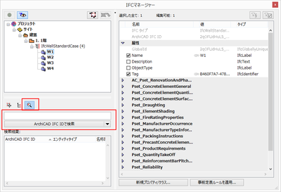

ifc変換すると欠落した要素があるというメッセージが表示される
IFCに変換した際に欠落するものは、単純開口および0ミリで設定されている要素が主なものになります。また、3Dウィンドウにした際にエラーなどで表示されないものも変換されません。これらは存在する情報はありますが、実体がないためこのようなエラーとなります。 どの要素が欠落しているかは、ARCHICAD IFC IDで検索いただけます。ARCHICAD IFC IDとはアルファベットと数字の羅列でArchiCADの要素につけられる固有のIDです。ARCHICAD IFC IDは、ファイル>情報>セッショ...
ARCHICAD IFC ID
