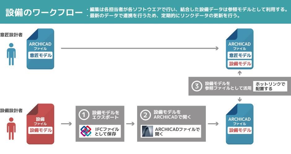

連携ワークフロー
Tatsuro Kawai
Graphisoft Alumni
Graphisoft Alumni
連携ワークフロー参考図
diagram1
連携手順
① IFCファイルとして保存された設備モデルデータを受け取る ② 設備モデルデータをARCHICADで開く ③ 設備モデルデータを参照ファイルとして活用する

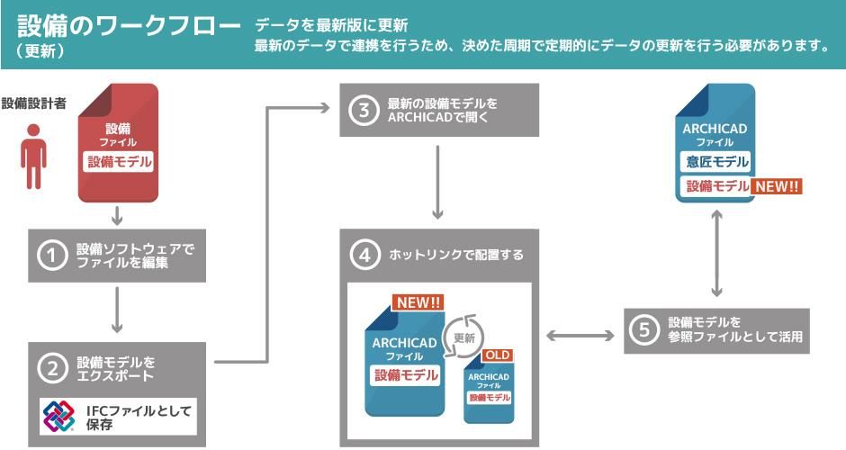

設備データの更新ワークフロー参考図
diagram2
参照モデルとしてリンクしているデータは各分野で常に変更が行われていると想定します。社内で決定したスケジュールでデータの更新を行い、最新のデータを確認できるワークフローを実践しましょう。
更新手順
① 設備専用BIMソフトウェアでファイルを編集 ② 設備専用BIMソフトウェアから設備データのエクスポート ③ ④ 最新の設備モデルを開き、ホットリンクで配置する ⑤ 設備モデルを参照ファイルとして活用

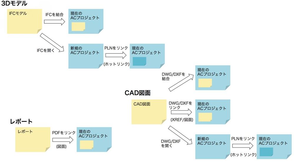

データのタイプ別のインポート処理
下図はあらゆるタイプのファイルをインポートする方法を記載したものです。
こちらの方法を利用して上手に各タイプの図面ARCHICADのplnデータにまとめることが可能です。3d-model

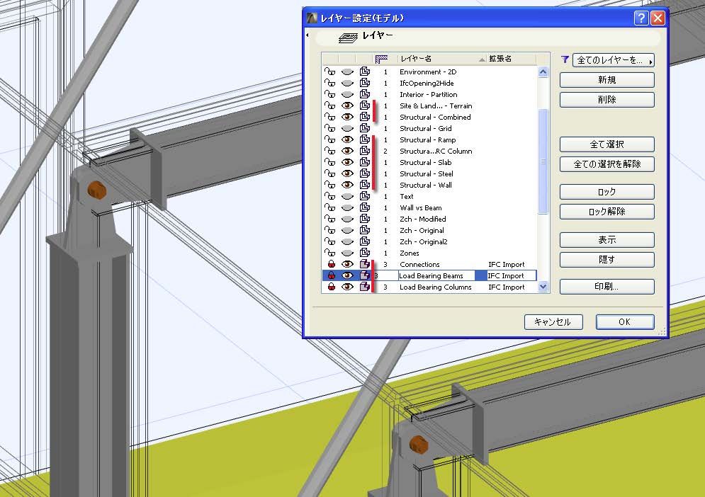

レイヤー表示モード
要素をオリジナルのARCHICAD要素と区別するには、要素を個別のレイヤーに配置します。レイヤー設定を使用すると設備要素を建築要素とは別に表示できます。例えば、建築レイヤーの3D 表示モードをワイヤフレームに設定し、設備要素レイヤーにはシェーディングモードを適用します。
layerdisplay
※この画像は構造モデルを例としていますが、設備モデルも同様にレイヤ表示モードを使用して切り替えてみましょう

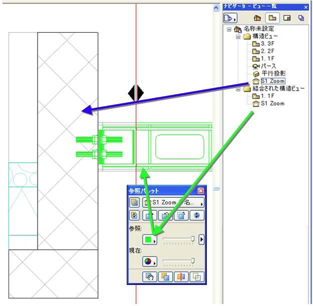

参照パレット
参照パレット機能を使用して設備ビューを同時に表示することも可能です。これらのビューは強調表示またはカラーで区別されるか、画面上でビューが分割されて表示され、比較できます。
参照パレット機能の詳細については、リファレンスガイド「バーチャルトレース:参照を使用して、モデル表示および図面を編集および比較する」を参照してください。
referencepalette

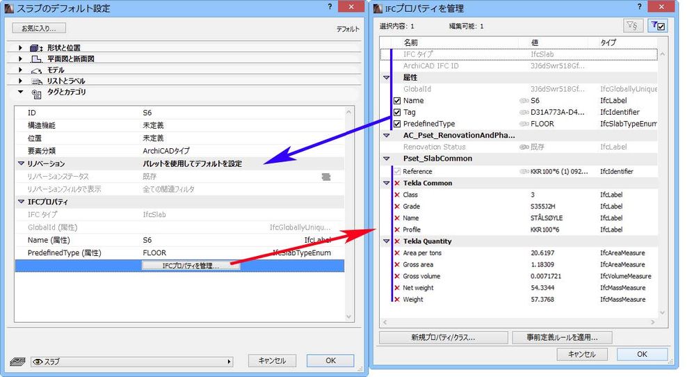

IFCモデルからインポートされたIFCプロパティは、実行中のARCHICADプロジェクトの一部となり、ARCHICAD固有のプロパティとして扱われます。その他のIFCデータは、標準またはカスタムのIFCプロパティとして要素の設定ダイアログボックスに、そしてモデル全体としてはIFCマネージャーに表示されます。
IFCプロパティはARCHICADに固有であるため、以下の機能を使用できます。
要素の設定ダイアログ([タグとカテゴリ]パネル)から[IFCプロパティを管理]ダイアログボックスを開き、IFCプロパティの割り当て、編集、表示を行います。
ifcpropertymanage

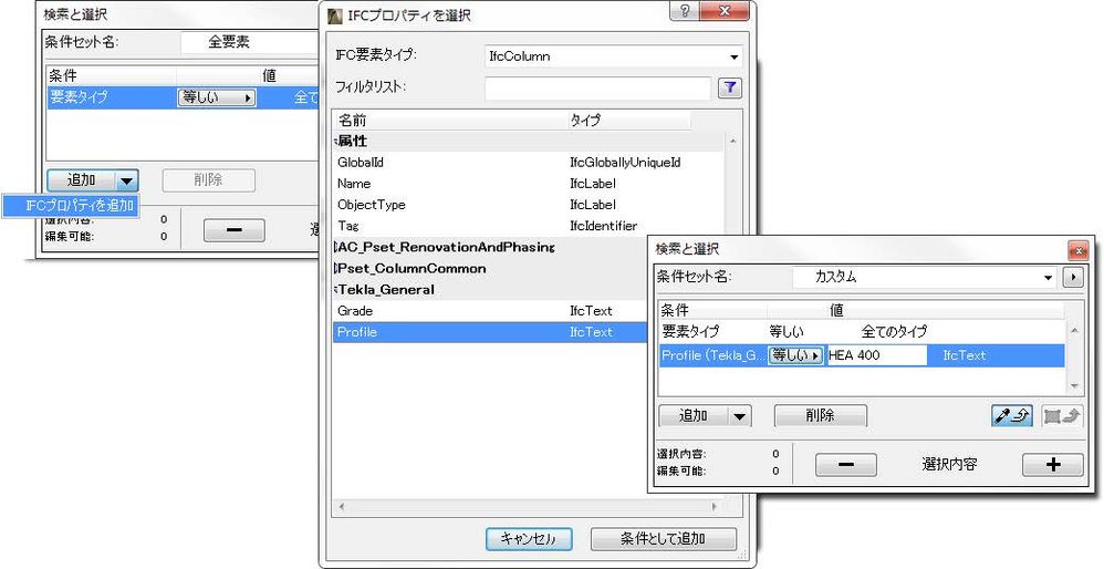

[検索と選択]コマンドを使用して、任意の要素のIFCプロパティを検索します。

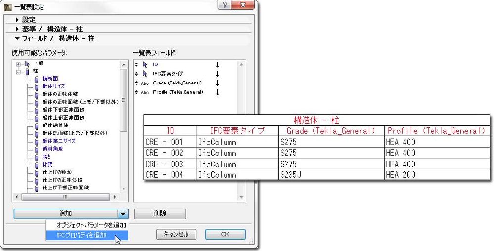

 一覧表を使用して、任意の要素のIFCプロパティをリストします。
schedulesetting
一覧表」を参照してください。
