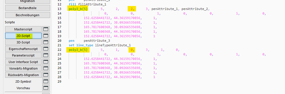

viele Objekte wurden bei uns mit Zeichnngsschraffur erstellt, und ich möchte ein paar Schraffurtypen in Deckenschraffur umwandeln, so dass sie richtig überschreiben werden. Weiß jemand, wie das geht?

wie sind die Objekte erstellt?
Grundsätzlich Objekt auswählen → Strg + Shift + O → Objekt reservieren
  1. Ist es als 2D Symbol gezeichnet und wird im 2D-Script mit fragment2 #, #
    → ins 2D Symbol Fenster wechseln, Schraffur auswählen und Schraffurtyp ändern
  2. ist ein 2D Objekt mit Auswahl sichern als Objekt gespeichert
    → ins 2D Script gehen und dort nach den poly2_b{5} Zeilen Ausschau halten. Dort die dritte Zahl in der jeweiligen Zeile anpassen
    (in deinem Fall von 0 [Zeichnungsschraffur] auf 2 [Deckschraffur]: siehe https://www.selfgdl.de/2d-elemente-2/polygone/poly2_b5/)

Ich hatte das schon ausprobiert, aber es funktionierte nur in AC27. Die Objekte wurden in AC25 erstellt, und die Änderung in AC25 hat nicht funktioniert. Ich dachte, ich mache etwas falsch... aber es scheint, als sei ich auf dem richtigen Weg. Ich versuche es nochmal und gebe Bescheid.
