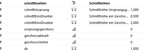

Entweder ist das ein Bug oder ich bin zu blöd oder beides! Also, ich möchte eine eigene Geschoßabhängigkeit in der Darstellung eines 3D-Objekts programmieren. Ich habe dazu auch mit PROJECT2{4} experimentiert - aber das führte zu keinem ordentlichen Ergebnis und die Berechnung dauert vieeeel zu lange (sind viele und komplexe Elemente, ergo Lamellen-Schrägfassade. An der Stelle Grüße an @Lukas Oelmueller, Du weißt um was es geht ;-))
Damit ich das selbst steuern kann, habe ich die folgenden Parameter:
MasterCount ist nur ein Zähler um zu sehen, wie oft das Masterskript durchlaufen wird.
SchnittUrsprung ist die Schnitthöhe im Ursprungsgeschoß des Objekts, dz die Schnitthöhe abhängig vom Geschoß, der Rest erklärt sich von selbst.
Wenn ich die Geschoßwerte nicht über "REQUEST ("STORY", "", geschossaktuell, geschossnameAktuell)" ermittle, sondern diese per Hand eingebe, funktioniert alles. Nur mit der REQUEST-Anweisung nicht. Total seltsam ...

Hier jetzt die Lösung. Alles im 3D-Skript:
Diesen Teil ganz an den Anfang
cutplaneON=0
!Für project2 im 2D-Skript
if GLOB_CONTEXT=2 then
dH=GLOB_HSTORY_ELEV !Höhenlage Ursprungsgeschoß ab ProjektNull
abstandUrsprungsGeschoss=SYMB_POS_Z-GLOB_HSTORY_ELEV
dz=0
if GLOB_CH_STORY_DIST=0 then dz = schnittUrsprung
if GLOB_CH_STORY_DIST=-1 then dz = schnittEinsDrunter
if GLOB_CH_STORY_DIST=1 then dz = schnittEinsDrueber
if GLOB_CH_STORY_DIST<-1 then EXIT
if GLOB_CH_STORY_DIST<2 then
addz dz-abstandUrsprungsGeschoss
cutplaneON=1
cutplane
del 1
endif
endif
Und das ganz ans Ende
if (GLOB_CONTEXT=2) AND (cutplaneON=1) then
cutend
endif
