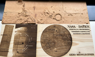

Hab bisher nur mit der Gratisversion seeehr sporadisch herumgespielt - jetzt eben auch mal wieder. Vorgestern ließ ich mir von einem Oberflächen-gefrästen Lärchenholzbrett mit gefrästen Mondkratern die Lage am Mond raussuchen  - hat locker 4 h gedauert und war schlußendlich nur mit der Hilfe: " Es muss in der Nähe vom Landepunkt Apollo15 sein.." für ChatCpt zu schaffen.
Wollte ein zusätzliches Brett lasern - mit diesen Infos:
