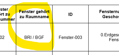

Moin,
wenn du in einer interaktiven Auswertung für Türen bist und dir die automatisch erkannten Raumnamen /-nummern ausgeben möchtest, tauchen diese nur auf, wenn die Ebene der Räume auch in der Auswertung eingeblendet sind - (deswegen insbesondere bei Fenster- und Türlisten drauf achten, dass man aus den Listen auch Ausschnitte erzeugt und sie nicht aus der Projektmappe heraus öffnet).

2024-01-31 10:48 AM - bearbeitet 2024-01-31 10:56 AM
Hallo Xandros, danke dir. Nein, das ist nicht für Fenster/Tür Auswertung, damit kenne ich mich gut aus. Das ist nur für Flächenermittlung und in einer spezifischen Situation. Danke vielmals.
*Ich hatte nie dieses Problem mit Überlappungen bei Fenster/Tür Auswertungen. Ihr musst auf andere Einstellungen achten. Das ist aber ein anderes Thema. BG

@runxel, @kleiner Nick : mir war das nicht bewusst, dass es in früheren Versionen ein Problem war. Ich arbeite erst seit 20 professionell mit ArchiCAD und ich weiß nicht, ab welcher Version ich dieses Verhalten beobachtet habe.
Seit mir die Thematik bewusst ist, achte ich auf die ein-/ausgeblendeten Ebene in der interaktiven Auswertung als potenzielle Fehlerquelle.
Weil ich das nicht mit 100%er Sicherheit sagen konnte, hab ich das gerade in einer Testdatei probiert:
Auf einer Ebene liegen die normalen Raumstempel, auf ner anderen die Raumstempel der BGF. Und ich konnte die Ausgabe der Raum- und Türnummer in der gleichen Türliste dadurch steuern, ob die entsprechende Ebene ein oder ausgeblendet ist.

@Xandros @runxel @kleiner Nick
Doppelte Räume werden in Auswertungen schon länger nach der Ebenensteuerung differenziert.
Das verstehen wir jetzt.
Wenn aber der normalsterbliche Archicad-Anwender um die Ecke kommt und aus der Ebenenkombi die er gerade auf dem Bildschirm hat zB die Türliste öffnet, ist alles falsch und er/sie ruft den Support an (intern bin ich das).
