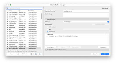

Hallo liebe Leute,
hier direkt meine Frage:
Ich habe unterschiedlich hohe GK Wände und möchte die Höhen auslesen lassen über Etiketten wie folgt:
Wände < 1,60 = [Höhe]; Wände > 1,6 = "RH"
Habe auch schon rumprobiert mit der IF Funktion aber die streikt bei mir leider.
Ich habe auch schon diverse IF Funktionen aus diesem Forum getestet aber er nimmt sie alle nicht an.
Kann mir einer sagen woran das liegen kann ? bzw wie die Formel auszusehen hat? Ich probiere da jetzt
schon seit 2 Stunden rum und habe diverse Fehlermeldungen von: Syntaxfehler bis falscher Texttyp ist alles dabei...
Vielen lieben Dank schonmal im voraus

Anna Gnizdiukh
So könnte die Berechnung aussehen. Beachte: beide Werte (wenn wahr und wenn falsch) UND die Eigenschaft an sich müssen den gleichen Datentyp haben.
Alle Informationen zu Syntax und zu den Datentypen werden in Hilfetexten angezeigt, wenn die Maus über der Funktion gehalten wird.

grham
Das hat geklappt, vielen lieben Dank 🙂
mir fehlte der "True" - Teil in Kombination...

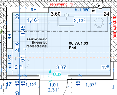

kurze Ergänzung: habe jetzt noch was ergänzt und dann siehts so aus:
IF ( ( {Property:Allgemeine Parameter/Höhe} > 1,6 m ) = TRUE; "RH"; CONCAT ( "h="; STRCALCUNIT ( {Property:Allgemeine Parameter/Höhe} ) ) )
