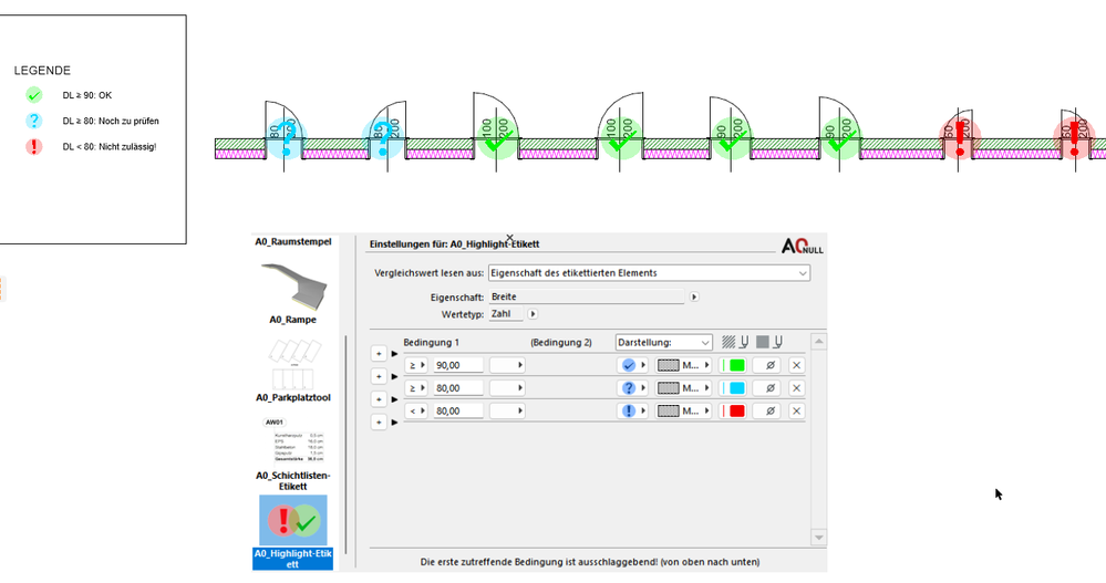

Ich habe an anderer Stelle praktisch die gleich Frage gestellt. Aber hier ist der Schwerpunkt auf GDL Programmierung. Kann mir jmd einen Hinweis geben, wie man Etikett-Eigenschaften wie z.B. die Hintergrundfarbe über eine Eigenschaft des Parent Objekts steuern kann? Als ich das vor ein paar Monaten probiert habe, war ist schnell bei kryptischen Eigenschaftsnummer und funktioniert hat es irgendwie trotzdem nicht. Hat jmd. eine Idee?

Ohne es getestet zu haben scheinen mehrere Hinweise hier verborgen zu sein:
https://gdl.graphisoft.com/forums/topic/request-object-parameters-with-label
Ein fire_rating Zeile ist in der DW_marker auch zu finden.
Der "F Marker 27.gsm" baut dabei auf der "gs_DW_Marker.gsm" auf, die die eigentliche Abfrage macht.
Mir ist noch nicht ganz klar, was nun ein Marker Objekt von einem normalen Objekt unterscheidet. Also wie erkennt ArchiCAD, dass mein Objekt gerne Daten aus einem anderen Bauteil hätte?
