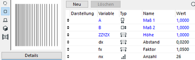

Hier ein schnelles Beispiel:
Neue Parameter: dx (Abstand; 0,02), fx (Faktor; 1,05), nx (Anzahl; wird im Skript ermittelt und automatisch gesetzt)
 Und das hier im Masterskript:
nx = 0
xtemp = 0
while xtemp <= a do
xtemp = xtemp + dx*fx^nx
line2 xtemp,0,xtemp,b
nx = nx +1
endwhile
parameters nx = nx
Ich nehme nicht so gerne while/endwhile Schleifen, denn damit erzeugt man gerne auch mal Endlosschleifen, sodass man ArchiCAD stoppen und neu starten muss. Für das Beispiel mit der unbekannten Zahl an Strichen passt es aber gut.
