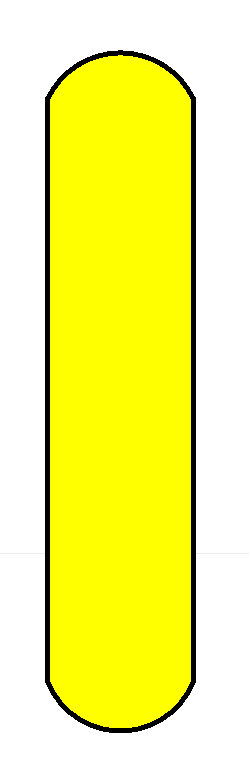

runde Kanten mit dem POLY2_B Befehl
Ich möchte eine geschlossene Schraffur wie etwa auf dem Bild erstellen.
Ich bekomme die runden Kanten einfach nicht hin. (und verzweifle auch mit der Erklärung im GDL-Handbuch)

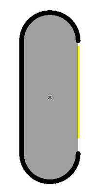

zugegebenermaßen tue ich mich auch immer wieder schwer mit den Statuscodes für Rundungen. Aber für dein Beispiel:
_x = 0.5
_y = 1
poly2_b 8, 1+2,
    1, 95,
    -_x,    -_y, 1,
    -_x,     _y, 1,
    0,       _y, 900,   ! Angabe des Mittelpunkts
     _x,     _y, 1000,  ! Tangentialer Bogen zum Endpunkt
     _x,     _y, 1,     ! auf dem Endpunkt der letzten Zeile nochmal einen Punkt zum weiterzeichnen definieren (kann mir noch nicht ganz einen Reim darauf machen, warum genau) s. Edit unten
     _x,    -_y, 1,
     0,     -_y, 900,   ! Angabe des Mittelpunkts
    -_x,    -_y, 1000   ! Tangentialer Bogen zum Endpunkt
  1. ich fange an der linken Gerade unten an
  2. die erste Linie nach oben ist selbsterklärend

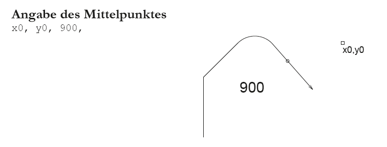

  3. von dem Punkt oben aus definiere ich den Mittelpunkt für die kommende runde Kante (Statuscode 900)
  4. mit dem nun definierten Mittelpunkt zeichne ich einen tangentialen Bogen zum Endpunkt (Statuscode 1000)
  5. von dort aus platziere ich einen weiteren Punkt auf dem Endpunkt. Kann ich nicht ganz nachvollziehen, aber wenn ich das nicht tue, fehlt die rechte Gerade: siehe Edit unten
  6. für den Rest wiederhole ich die ersten Schritte
Edit: Punkt 5 verstehe ich jetzt...
Statuscodes lassen sich ja kombinieren und wenn ich statt 1000 dann 1001 verwende, kann ich mir die nächste Zeile sparen...

Weitere Korrektur:
die Angabe des Mittelpunkts machte in meinem Beispiel mit dem Statuscode 1000 für die Rundungen keinen Sinn. Der Mittelpunkt wird bei den Statuscodes 3000 und 4000 benötigt.
So ließe sich der Code um zwei Zeilen weniger und sauberer schreiben:
_x = 0.5
_y = 1
poly2_b 5, 1+2,
    1, 95,
    -_x,    -_y, 1,
    -_x,     _y, 1,
     _x,     _y, 1001,  ! Statuscode 1000 braucht keinen vorher definierten Mittelpunkt
     _x,    -_y, 1,
    -_x,    -_y, 1000   ! 1001 wäre hier auch möglich, macht aber als Endpunkt keinen Unterschied
