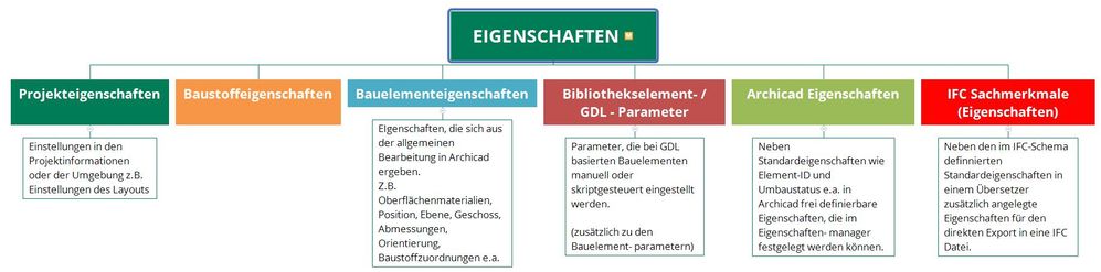

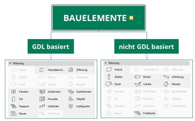

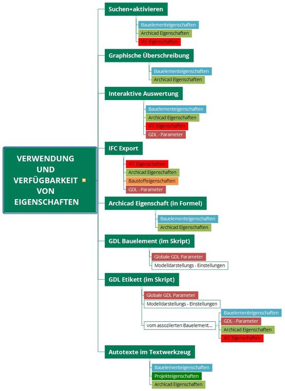

<erklaerungsversuch>
Erstmal haben wir unterschiedliche Bauteile, die wir aus sich heraus modifizieren könn(t)en (durch GDL-Skripte) oder die wir so nehmen müssen, wie sie sind:
Bauelemente
Und dann gibt es in Archicad verschiedene Arten bzw. Quellen, woher Informationen stammen. Eigenschaften ist hier ein Überbegriff:
Eigenschaftenarten
und diese sind ärgerlicherweise (aber teils auch technologisch bedingt verständlicherweise) beschränkt verfügbar. Je nach Kontext hat man auf unterschiedliche Quellen Zugriff:
Verfügbarkeit
(Diese Darstellung ist eine eigene Analyse von AC23, nicht offiziell und ist vielleicht nicht mehr ganz aktuell, zeigt aber das Prinzip und die wesentlichen Unterschiede)
</erklaerungsversuch>
Der Tunnel, den GS da offensichtlich zwischen GDL-Eigenschaften zu Archicad-Eigenschaften gebohrt und den Lukas da bemerkt hat, war mir nicht bewusst, ändert aber nichts an der prinzipiellen Beschränkung. Die Verwendung des IFC-Mapping ist halt ebenso nicht vorgesehen. Mal abgesehen davon, dass das noch mehr Probleme aufwirft als der Workaround mit der Manipulation von Standardobjekten.
Ich weiß nicht, ob das noch funktioniert und was hier am Rande noch interessant ist:
Wenn ein Bauelement (z.B. eine Wand) mit einem GDL-basierten Etikett etikettiert ist, lassen sich in einer interaktiven Auswertung an dem Bauteil (also hier der Wand) die GDL-Parameter des assoziierten Etiketts (!) mit listen. Das war zumindest früher mal so und habe ich lange nicht getestet. Kann sein, dass das mit der Mehrfachetikettierung einkassiert wurde, was auch nachvollziehbar wäre.
