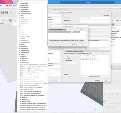

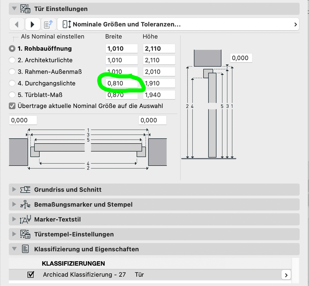

Ich versuche noch einmal zu präzisieren: Ich lege eine Tür an mit einer Nominalgröße von z.B. 1.01x2,11. Ich benötige zusätzlich (z.B. für die Überprüfung der Fluchtwegbreiten) die lichte Durchgangsbreite und Durchgangshöhe.
Die Auftraggeberin möchte diese Werte in ein fest definiertes PropertySet geschieben haben. Ich habe also nach dem Wert gesucht, finde aber im Eigenschaften-Manager weder bei den Werten für Fenster/Tür noch bei den allgemeinen Eigenschaften das entsprechende Äquivalent. Mein erster Versuch über eine Formel, von der Rohbaulichten zweimal die Rahmenbreite abzuziehen führt nicht zum richtigen Ergebnis.

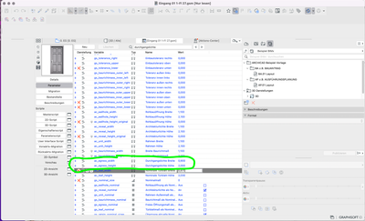

Ich habe dann in das Bibliothekselement geschaut und die beiden, notwendigen Parameter gefunden:
Diese Werte möchte ich nun einem PropertySet zuordnen. Genau an der Stelle hakt es bei mir. Ich dachte, ich könnte das über den IFC-Übersetzer regeln, hier weiß ich aber nicht, wie ich auf den Wert zugreifen kann.

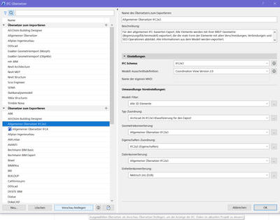

Beim Nachdenken ist mir das Folgende eingefallen: man kann GDL-Eigenschaften über den IFC-Übersetzer in andere Eigenschaften schreiben. Das geht so:
1.) Übersetzer öffnen
2.) Einen Übersetzer auswählen, dann Eigenschaft-Zuordnung öffnen und dort auf den breiten [IFC-Eigenschaften zuordnen zum Export ...]-Button drücken
3. Im Eigenschaften-Fenster kann man jetzt:
a) ein neues PSet mit eigenen Parametern anlegen
b) für jeden Parameter ein Regelset anlegen und den Wert aus dem GDL-Parameter dort hinein mappen (darauf achten dass es für alle Objekte gilt und nicht für ein Spezielles)
4.) Die Verdrahtung wird zwischen den Objektwerten und den IFC-Parametern wird nur dann "scharf gestellt", wenn der Export-Übersetzer mit der eben eingestellten Eigenschaften-Zuordnung als Vorschau festgelegt wird!!!!!!!!!! In diesem Beispiel wird von IFC4 auf IFC2x3 gewechselt!
5.) Et voilá! Im Parameter des eigenen PSets steht der gleiche Wert wie im GDL-Parameter für die Durchgangslichte.
Und ändert man die Breite der Tür, ändert sich auch SOFORT der Wert im PSet. Aktuell noch mit zwei Stellen hinter dem Komma, aber das kann man durch das richtige Zahlenformat ändern.

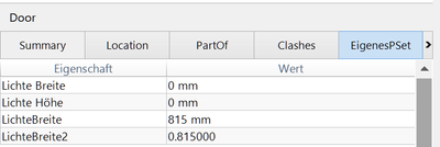

Nachtrag:
1.) Auch wenn nur zwei Stellen angezeigt werden, werden alle Stellen exportiert
2.) Abhängig vom Datentyp werden die übergebenen Daten mit entsprechenden Einheiten und Formatierung übergeben.
a) Definition in Archicad
b) Anzeige in BIMCollab

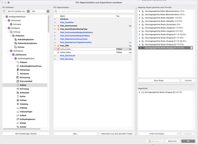

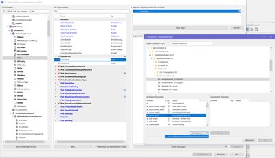

@torben_wadlinger schon mal herzlichen Dank für die Unterstützung. Tatsächlich war ich zwischenzeitlich auch schon fast soweit, nur das mit den PSets hatte ich nicht herausbekommen. Damit das für jedes Bibliothekselement funktioniert, muß man anscheinend alle Bibliothekselemente einmal integrieren.
So hat es denn schon mal geklappt. Was ich noch nicht hinbekommen habe ist das Mappen auf meine bereits im Eigenschaften-Manager erstellten Sets - denn die Auftraggeberin wünscht dies genau so zu bekommen 😮.
