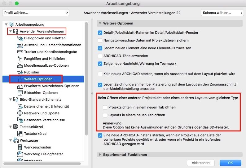

In der Arbeitsumgebung können Sie diverse Voreinstellungen einsehen und anpassen. Unter anderem können Sie dort das Tab-Verhalten der Projektsichten festlegen. Unter dem Punkt Anwender Voreinstellungen > Weitere Optionen finden Sie folgenden Eintrag:
Beim Öffnen einer anderen Projektsicht oder eines anderen Layouts vom gleichen Typ:
  • Projektsichten in einem neuen Tab öffnen
  • Layouts in einem neuen Tab öffnen
Durch aktivieren der angegebenen Optionen, könnten Sie für jede aufgerufene Projektsicht einen neuen Tab anlegen lassen. Voreingestellt wird die Anzahl der Tabs automatisch begrenzt, da Projektsichten gleichen Typs im gleichen Tab ersetzt werden oder für jede Sicht ein neuer Tab angelegt wird. Das Gleiche  gilt für Layouts. Das Ersetzen der Inhalte der Sichten hat jedoch nicht nur den Vorteil, dass Sie dadurch weniger Tabs geöffnet haben, sondern Sie reduzieren auch den Berechnungs- und Speicherbedarf, da für jeden Tab im Hintergrund Daten vorgehalten werden müssen. Bezogen auf den genannten Grund wird daher empfohlen, dass die Anzahl der geöffneten Tabs möglichst nicht zu groß werden sollte.
Beachten Sie jedoch, dass dies nicht für Grundriss-Sichten oder das 3D Fenster gilt.
Die Screenshots wurden in Archicad Version 22 erstellt
