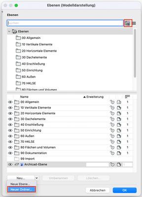

Erstellen von Ordnern
  • Wählen Sie die Ordneransicht aus.
  • Klicken Sie auf den Pfeil bei Neu und wählen Sie Neuer Ordner... aus.

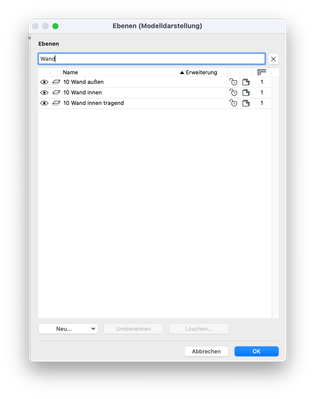

Suche in den Attribute
Bei der Suche wird grundsätzlich in der ganzen Ordnerstruktur des Attributes gesucht.

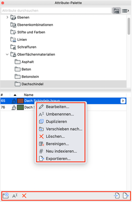

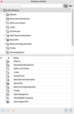

Die Attribute-Palette
Da die Attribute-Palette im Gegensatz zum Attribute-Manager eine Palette ist, kann diese während dem Arbeiten in Archicad eingeblendet bleiben und angedockt werden.
Die Palette ist unter Optionen > Element-Attribute > Attribute-Palette oder Fenster > Paletten > Attribute-Palette... zu finden.
Wie bei den Attributen in den Einstellungsdialogen, können die Attribute nun als Ordnerstruktur oder Liste dargestellt werden.
Durch längeres Klicken auf das Symbol für die Listenansicht, kann nach dem Attribut Typ gefiltert werden.
Die Befehle Neuer Ordner, Umbenennen, Löschen, Importieren und Exportieren sind über die Symbole unten in der Attributpalette verfügbar. Alle anderen Befehle, die für die Attributverwaltung erforderlich sind, sind im Kontextmenü (nach einem Rechtsklick) sowohl für die Ordner als auch für die Attribute verfügbar.

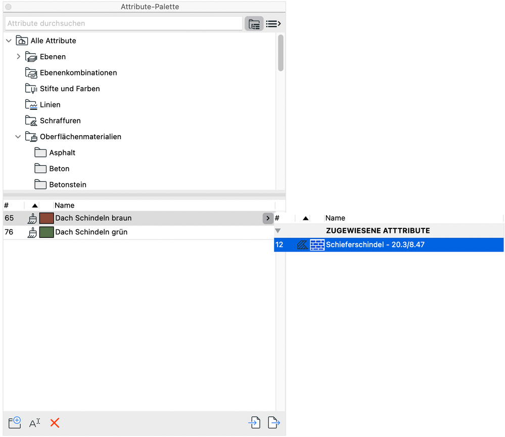

Wenn ein Attribut, wie Oberflächen, Baustoffe, Mehrschichtige Bauteile oder Profile, auf andere Attribute verweist, werden die zugewiesenen Attribute durch einen Klick auf den Pfeil angezeigt.
Durch einen Doppelklick auf ein Attribut, wird das Attribut im entsprechenden Editor geöffnet und kann dort direkt bearbeitet werden.
