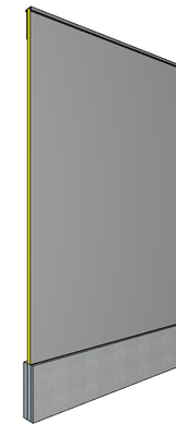

Hallo zusammen,
gibt es im Zuge des IFC-Exports bzw. in den Einstellungen des jeweiligen Übersetzers eine Möglichkeit, modellierte Profile in die einzelnen Bauteile aufzulösen, um somit Zugriff auf eine korrekte IFC-Klassifizierung, BaseQuantities, Materialzuordnung etc. zu erhalten?
Beispiel: Außenwandprofil bestehend aus einer Sockelplatte, dem darauf sitzenden Isopaneel inkl. Attikaverblechung
Oder hat evtl. noch jemand einen Tipp, wie man mit den Profilen im Hinblick auf den angestrebten IFC-Export am besten umgeht?
Vielen Dank im Voraus

Profile und Mehrschichtige Bauteile bleiben im IFC immer in einem Element. Je nach Export mit oder ohne Untertypen.
Der Standard ist, dass sogenannte BuildingElementParts gebildet werden.
Man kann Baustoffe klassifizieren und dieser Klassifikation einen IfcTyen zuordnen.
Obertyp IFCWall
    —> IfcCovering
   --> IfcWall
   …etc.
Problem, und meines Erachtens ein fieser Systemfehler, ist, dass sich die Baustoffe um die Anzahl der benötigten Schichttypen multipliziert.
Man müsste Schichten und Komponenten unabhängig ihres Baustoffes klassifizieren können…. Dann wären auch irgendwann GÜs auf Schichten möglich.

Du machst mir Hoffnung… wohl eine mächtige Baustelle. Auch im Umbau macht sich das nachteilig bemerkbar: Abbruch bestehende WDVS-Schicht, energet. Sanierung mit neuer Dämmung… sehr umständlich, da einzelne Schichten nicht im Umbaustatus unterschieden werden können. Auch im AVA (California, BIM2AVA) kommt außer dem Baustoffnamen nichts weiters Verwertbares aus den Unterschichten an. Das sollte keine weiteren sieben Jahre dauern…
