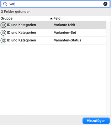

Im Auswertungsschema sind folgende Parameter als Kriterien verfügbar:
  • Variante fehlt
  • Varianten-Set – ein Varianten-Set inkl. Aller dazugehörigen Varianten als Kriterium
  • Varianten-Status – eine bestimmte Variante als Kriterium
Mehrere einzelne Varianten bzw. Varianten-Sets lassen sich mit „und/oder“ Operatoren auswerten – dabei sollen ggf. die Klammer ergänzt werden.

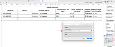

Beispiel – Elemente aus verschiedenen Varianten eines Varianten-Sets auswerten

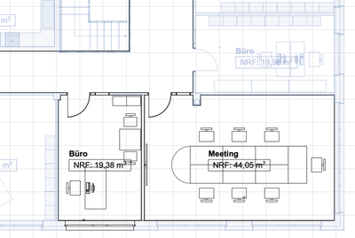

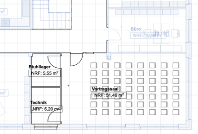

Im folgenden Beispiel werden zwei Varianten der Grundrissaufteilung ausgewertet.
Auswertung erstellen
Hier wird eine Auswertung für beide Varianten erstellt, da sie zu einem Set gehören.

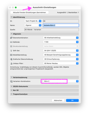

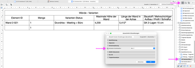

Auswertung als Ausschnitt sichern
Anschließend werden aus dieser Auswertung zwei separate Ausschnitte gespeichert: über Ausschnitteinstellung „Varianten-Kombination“ wird festgelegt, welche Variante gezeigt wird.

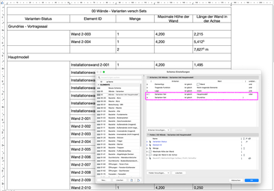

Beispiel – Variante inkl. Hauptmodell auswerten
Hier wird zum Beispiel ausgewertet, welche Auswirkung eine bestimmte Variante auf die Gesamtmenge der Innenwände hat.
Auch hier sollte die korrekte Ausschnitteinstellung unter „Varianten-Kombination“ beachtet werden.
