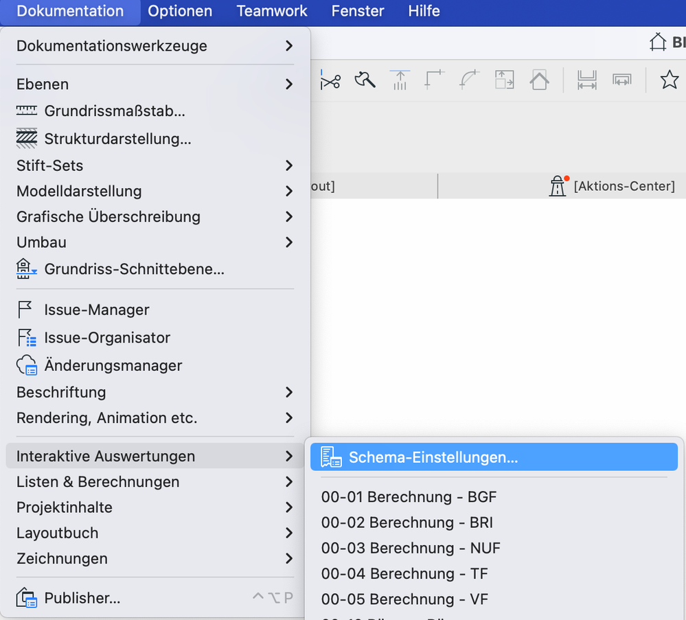

  • Rufen Sie die Schema-Einstellungen... auf. Diese finden Sie unter Dokumentation > Interaktive Auswertung > Schema-Einstellungen...
  • Klicken Sie im Einstellungsdialog auf Neu...
  • oder ein Rechtsklick im Navigator auf Auswertung > Neues Auswertungsschema...

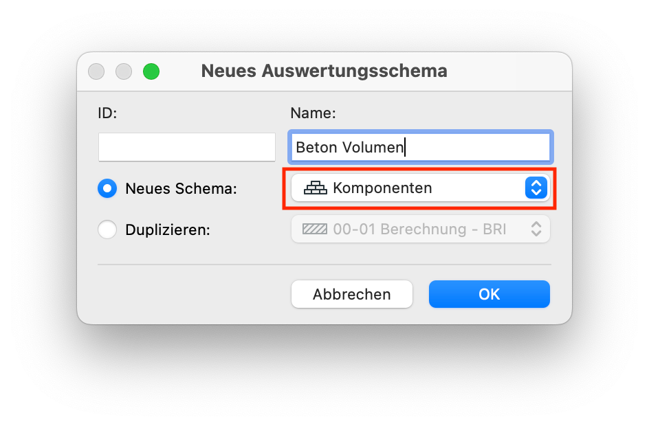

Die Komponentenliste/Bestandteiliste ermöglicht das Auswerten von einzelnen Komponenten oder Schichten. Ab dem Update Build 50xx für Archicad 26 wurde die Liste in Komponentenliste geändert.
  • Vergeben Sie einen Namen
  • Wählen Sie Komponenten/Bestandteile  aus
  • Bestätigen Sie mit OK

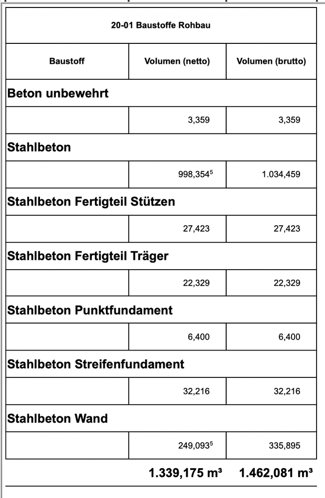

Nun fügen Sie diverse Kriterien hinzu, um von allen Bauteilen mit einem Beton Baustoff, das Betonvolumen auszuwerten:
  • Klicken Sie auf Kriterien hinzufügen
  • Suchen Sie Archicad Klassifizierung - 26 und fügen Sie es hinzu
  • wählen Sie die Einstellung ist im Zweig von ELEMENTE und wählen Sie ein und aus
  • Suchen Sie Baustoff ID und fügen Sie es hinzu
  • wählen Sie die Einstellung ist gleich Beton und wählen Sie ein und aus
  • Suchen Sie Baustoff und fügen Sie es hinzu
  • wählen Sie die Einstellung ist nicht gleich Estrich. Damit schließen wir den Estrich Baustoff aus
Hinweis: In der Standard Vorlagen Datei ist die Baustoff ID für die Kategorisierung der Baustoffe verwendet worden.

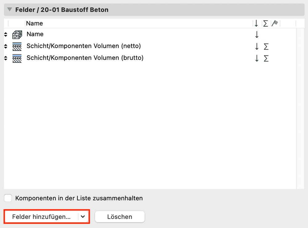

Für die angezeigten Werte verdenden Sie folgende Felder:
  • Klicken Sie auf Felder hinzufügen...
  • und wählen die Felder: Name, Schicht/Komponenten Volumen (netto) und Schicht/Komponenten Volumen (brutto)
