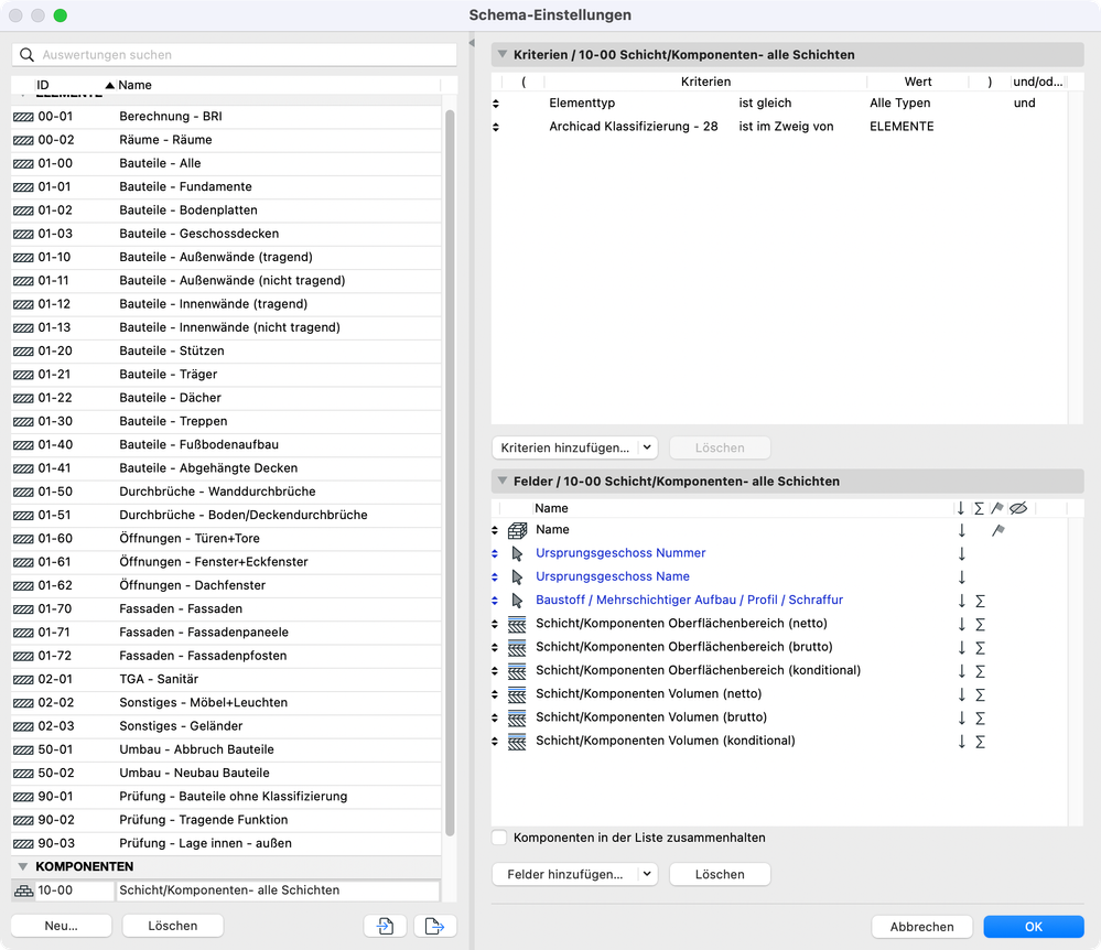

Nachdem die einzelne Grenzwerte zu den Baustoff-Klassifizierungen zugeordnet sind, können Sie eine Bestandteile Auswertung erstellen.
    • Stellen Sie die Kriterien ein, welche Elemente oder Bestandteile von Elemente Sie auswerten möchten
    • Wählen Sie die Felder für die Auswertung aus

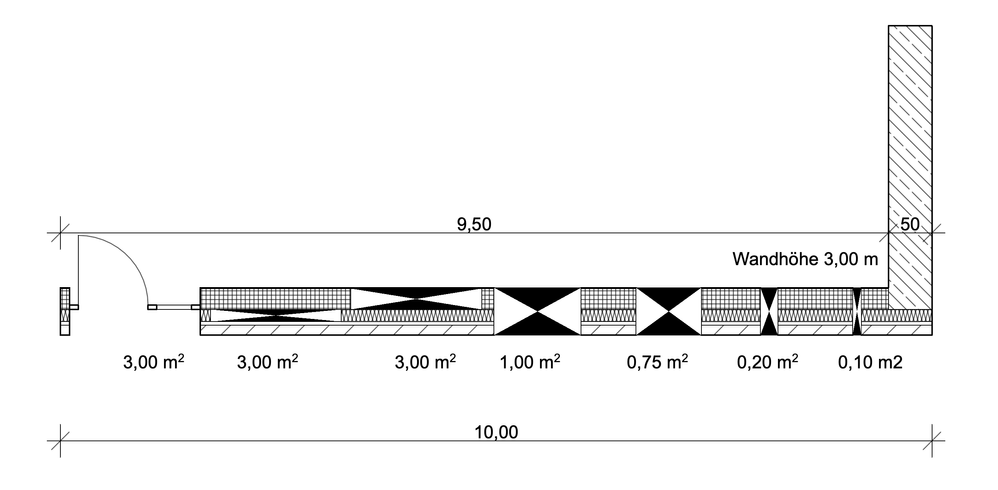

Mit unserer Beispielzeichnung möchten wir Ihnen zeigen, wie die unterschiedlichen Werte errechnet werden.
    • Netto: alle Öffnungen und Verschneidungen werden abgezogen
    • Brutto: alle Verschneidungen werden abgezogen
    • Konditional: Öffnungen werden nach der Berechnungsregel abgezogen und alle Verschneidungen werden abgezogen
Betrachten wir den Oberflächenbereich der Stahlbeton-Fertigteil Schicht:
    • Konditionale Grenzwert für den Stahlbetonschicht: 2,50 m²
    • Die ursprüngliche Größe der Schicht ohne Verschneidung: 10,00 x 3,00 = 30,00 m²
    • Die Verschneidung der Stahlbetonschicht: 0,50 x 3,00 = 1,50 m²
    • Folgende Öffnungen/Durchbrüche hat der Schicht:
        • 3,00 m² Tür
        • 3,00 m² Durchbruch im Stahlbetonschicht
        • 1,00 m² ; 0,75 m² ; 0,20 m² ; 0,10 m² Durchbruch in allen Schichten

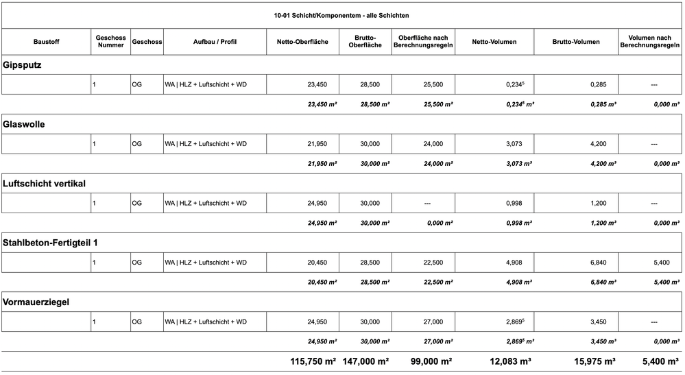

    • Netto Oberflächenbereich: (10,00 x 3,00) - (0,50 x 3,00) - (3,00 + 3,00 + 1,00 + 0,75 + 0,20 + 0,10) = 20,45 m²
    • Brutto Oberflächenbereich: (10,00 x 3,00) - (0,50 x 3,00) = 28,50 m²
    • Konditionaler Oberflächenbereich: (10,00 x 3,00) - (0,50 x 3,00) - (3,00 + 3,00) = 22,50 m²

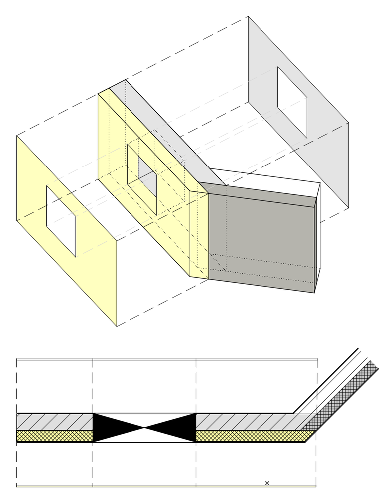

Die Oberflächen werden immer projiziert errechnet, bei einer nicht rechtwinkligen Verschneidung bedeutet das, mit der maximale Länge, bzw. Fläche gerechnet wird.

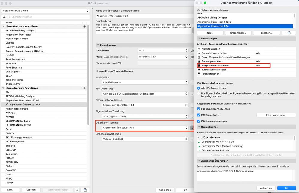

Wenn die Werte in einer IFC Datei ausgeben werden, z.B. für die Übergabe zu einer AVA Software, überprüfen Sie, dass unter Ablage > Interoperabilität > IFC > IFC-Übersetzer im entsprechenden Export Übersetzer im Bereich Datenkonvertierung das Feld Komponenten-Parameter (Alle oder Nur Mengen-Daten) aktiviert ist.
