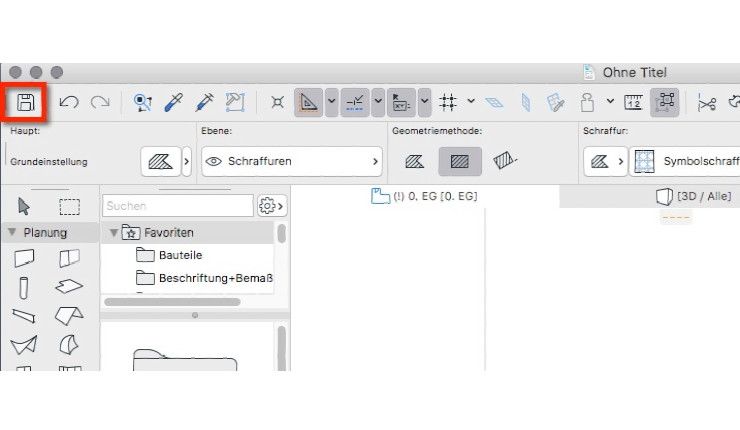

Schließen Sie Ihre Datei aber ohne zu speichern oder zu senden (Teamwork), gehen alle Änderungen seit dem letzten Speichern verloren.
Ein Klick auf das Diskettensymbol (bzw. Senden und Empfangen) in der Symbolleiste ist ausreichend (Cmd + S bzw. Strg + S), um Ihren Arbeitsstand zu sichern.
