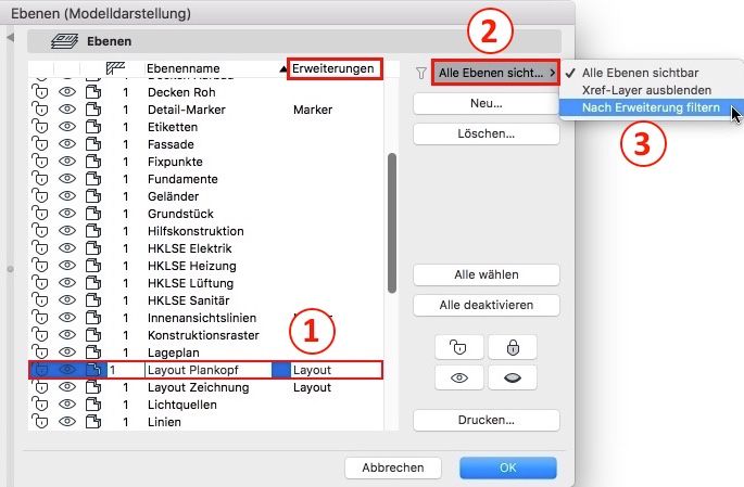

Bei der Definition von Ebenen können Sie eine Erweiterung definieren, die weitere Informationen zur Ebene anzeigt. Diese Erweiterung können Sie auch nutzen, um bestimmte Ebenen herauszufiltern. Gerade wenn Sie eine Vielzahl an Ebenen haben und nicht den genauen Namen der zu bearbeitenden Ebene kennen, kann Ihnen dieser Filter weiterhelfen. So funktioniert der Filter:
- Klicken Sie im Ebeneneditor auf eine Ebene mit der gewünschten Erweiterung.
- Dann klicken Sie oben rechts im Menü auf das Feld Alle Ebenen sichtbar.
- Im sich öffnenden Fenster wählen Sie die Option Nach Erweiterung filtern.

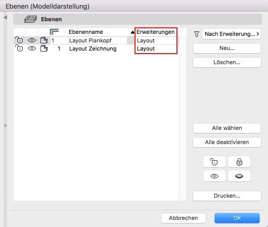

Die angezeigten Ebenen begrenzen sich nun auf die Ebenen mit der Erweiterung der zuvor angewählten Ebene.
