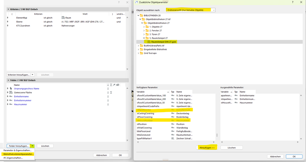

Hallo Jaki,
Zufällig bin ich heute auf eine Auswertung der Einheitsnummer gestoßen – ich teile die Lösung gerne mit euch, sie war ziemlich gut versteckt 😁
Du kannst auch Hausnummer und Einheitsname hinzufügen.
LG,
Owais
am 2025-06-04 01:43 PM
Sorry, aber das ist nur für Dich neu. Es geht außerdem bei der Frage von @jakelinerosa-csmm im die Verwendung dieses Parameters in einer berechneten Eigenschaft. Und da hast leider keinen Zugriff dieser Art auf GDL-Parameter.
am 2025-06-04 02:44 PM
Alles gut, du hast wahrscheinlich meinen ersten Kommentar nicht gelesen.
Ich habe eine andere Arbeitsweise beschrieben, mit der man diese Berechnung durchführen kann – ich wiederhole meinen Ansatz gerne:
Die Einheitsnummer wird aus der Raumnummer generiert; diesen Wert kannst du dann über neue Eigenschaften berechnen. 😉
Die Einheitsnummer spielt bei der Einstellung des Raumstempels keine Rolle und kann weggelassen werden, lässt sich aber trotzdem in den Listen anzeigen und auswerten.
am 2025-06-04 03:14 PM
Hallo Owais,
leider spielt es eine Rolle, wenn man Einheiten zusammenfassen möchte, auch für Wohnungsstempel 😞
Für verschiedene Berechnungen, muss man diese Nummer in Eigenschaften Manager holen können.
LG
Jaki
