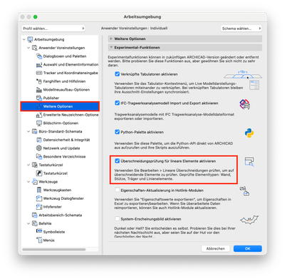

Um die Experimentalfunktion verwenden zu können, müssen Sie diese zuerst über Optionen > Arbeitsumgebung > Arbeitsumgebung > Weitere Optionen einschalten.
Nachdem Sie die Experimentalfunktion in den Arbeitseinstellungen aktiviert haben, können Sie das Tool verwenden.

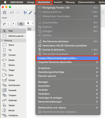

  • Öffnen Sie nun die Palette Lineare Überschneidungen prüfen
  • Sie finden diese im Reiter Bearbeiten > Lineare Überschneidungen prüfen

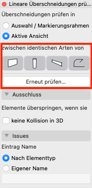

Im oberen Bereich können Sie nun wählen
  • ob nur die Elemente aus einer Auswahl bzw. einem Markierungsrahmen oder
  • ob alle Elemente der aktiven Bildschirmansicht überprüft werden sollen.
Hier können Sie die Werkzeuge auswählen die Sie auf Überschneidungen prüfen möchten. Es sind mehrere oder alle Werkzeuge gleichzeitig möglich. Sie haben die Auswahl aus:
  • Wand-Werkzeug
  • Stützen-Werkzeug
  • Träger-Werkzeug
  • Polylinien-Werkzeug
Mit dem Button Prüfen starten... bzw. Erneut prüfen... können Sie die Überprüfung durchführen.
Bitte beachten Sie, dass eine Überprüfung nur für Elemente möglich ist, die mit dem gleichen Werkzeug erstellt wurden!
Es können nur Wände mit Wänden, Stützen mit Stützen, Träger mit Trägern und Polylinien mit anderen Polylinien abgeglichen werden.
Im Menüpunkt Ausschluss können Sie wählen ob Elemente die keine Kollision in 3D haben, ignoriert werden sollen. So werden Elemente ignoriert, bei denen sich ausschließlich die Referenzlinien überlagern.
Das Bild lässt die Bedeutung gut erkennen: Die Referenzlinien der beiden Elemente liegen exakt aufeinander. In der Palette ist keine Kollision in 3D aktiviert. Bei einer Überprüfung werden jetzt keine überlagernden Elemente gefunden, da sich die 3D-Körper von Wand und Installationswand nur berühren, jedoch nicht verschneiden.
Der letzte Menüpunkt ist Issues. Da alle bei einer Prüfung gefundenen Überschneidungen als Issues angelegt werden, können Sie hier einstellen wie Archicad die Issues benennen soll:
  • Entweder werden die Einträge nach den gefundenen Elementtypen benannt (z.B. Träger-Überschneidung)
  • oder Sie geben in Eigener Name eine gewünschte Bezeichnung an (z.B. linieare Überschneidungsprüfung).

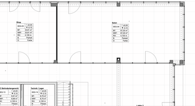

In diesem Archicad-Projekt gibt es doppelte, sich überlagernde Elemente. Diese sind jedoch nicht im Grundriss oder 3D ersichtlich.

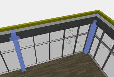

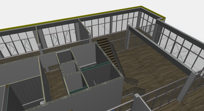

Jetzt wird eine Überprüfung auf lineare Überschneidungen auf alle angezeigten Elemente durchgeführt um doppelte Elemente und falsche Modellierungen zu vermeiden.
An zwei Stützen wurden lineare Überschneidungen gefunden. Archicad hat hierfür Issues angelegt und zeigt dies durch die blaue Markierung an.
Wir öffnen nun den Issue-Organisator und sehen uns die Ergebnisse und arbeiten diese ab.
Hier sehen Sie links im Issue-Organisator den ausgewählten Issue. Im Issue-Manager sehen Sie, dass im Modell an dieser Stelle zwei Stützen mit dem Stützen-Werkzeug an der exakt gleichen Position platziert wurden. Eine der Beiden muss entfernt werden.
