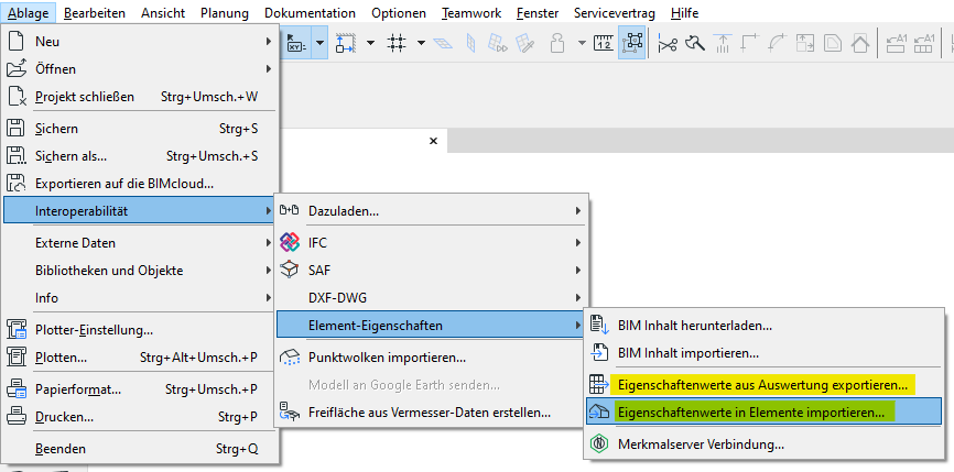

je nachdem, wo (Eigenschaft oder Element-ID) du das hinpacken möchtest, gibt es verschiedene Möglichkeiten.
Wenn's eine Eigenschaft ist, ist eine einfache Möglichkeit, das via Ablage → Interoperabilität → Eigenschaftenwerte aus Auswertung ex-/importieren nach Excel zu bringen, dort die fortlaufende Nummerierung einfach hinzuzufügen und wieder zurückzuholen
