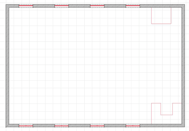

Die Abbildung ein Hotelzimmer, welches mehrfach in einem Hotel verwendet werden soll. Es enthält alle Bestandteile, die in allen Zimmern gleich sind (Möblierung, Bodenbeläge, Wände, Türen, etc.).

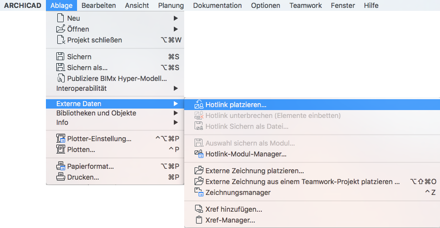

  • Platzieren Sie das Modul über Ablage > Externe Daten > Hotlink-Modul platzieren

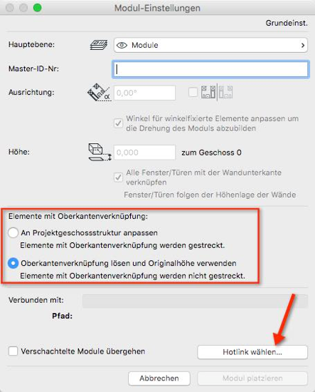

  • Stellen Sie heir ein, wie das Modul platziert und auf welcher Ebene es eingefügt werden soll.
  • Beachten Sie auch, dass Sie, je nach zu verknüpfenden Daten, die passende Option unter Elemente mit Oberkantenverknüpfung auswählen.

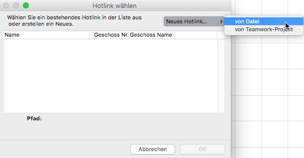

  • Klicken Sie auf Hotlink wählen....
  • Klicken Sie auf Neues Hotlink.../ von Datei
  • Wählen Sie die gewünschte Moduldatei aus.
  • Klicken Sie auf OK um Ihre Auswahl zu bestätigen.

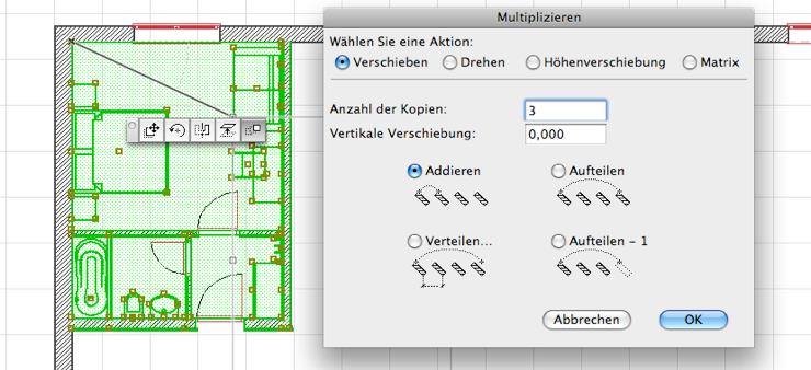

Hotlink - Modul mehrere Instanzen
  • Module können multipliziert werden
  • Sofern Sie Änderungen in der Moduldatei vornehmen möchten, können Sie das betreffende Modul anwählen und über die rechte Maustaste den Befehl "Dieses Modul in einem separaten Archicad bearbeiten..." aufrufen.
