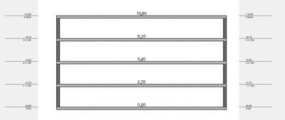

Wir haben zur Erklärung zwei Einzeldateien. Diese hat 3m Geschosshöhe...
...und diese 2,70m.
Wir laden die 2,70m-Datei mit unterschiedlichen Optionen in die 3m-Datei.

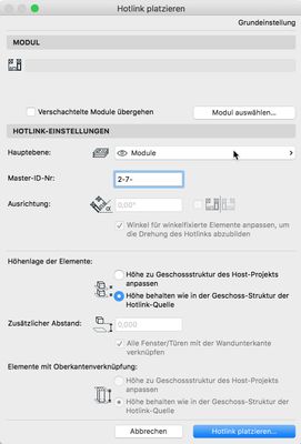

Höhe behalten wie in der Geschoss-Struktur der Hotlink-Quelle
  • Diese Option sollten Sie verwenden, wenn Sie unterschiedliche Geschosshöhen haben oder eine IFC-Datei von einem Fachplaner bekommen.
  • Die Elemente beziehen sich dann immer auf den Nullpunkt des Projekts.

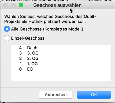

  • Wenn Sie eine Archicad-Datei als Hotlink einlesen, fragt Archicad, ob Sie alle Geschosse oder nur einzelne Geschosse einlesen möchten.
  • Wenn Sie die Hotlinks einlesen, sollten Sie das Geschoss als Grundriss aufrufen, dass mit einem Geschoss aus dem Hotlink auf gleicher Höhe liegt, damit Archicad das Hotlink-Projekt richtig platzieren kann.

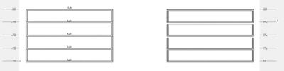

  • In diesem Beispiel liegen die Erdgeschosse bzw. der Nullpunkt auf der gleichen Höhe. Die Lage der Decken und Wände bleibt aber beim Hotlink gleich.

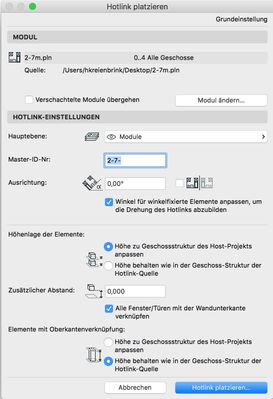

Höhe zu Geschossstruktur des Host-Projekts anpassen
  • In diesem Fall passen wir die Geschosshöhen des Hotlinks an die Host-Datei an.
  • Dabei können Sie entscheiden, ob Wände und Unterzüge an die neue Geschosshöhe angepasst werden sollen (sofern das in der Hotlink-Datei bei den Wänden so eingestellt ist).
  • Die Geschossstruktur wurde übernommen, die Wände wurden in der Höhe geändert und reichen bis zum nächsten Geschoss.
  • Wenn Sie die Höhe der Bauteile wie in der Hotlink-Quelle beibehalten, werden die Elemente nicht gestreckt.
  • Die Wände haben weiterhin ihre ursprüngliche Höhe.
