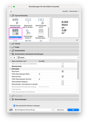

für eine BGF Auswertung möchte ich Raumstempel wegen der Schriftgröße auf den Maßstab 1:500 einstellen. Der größte im Menü auswählbare Maßstab ist leider nur 1:200. Kann man Maßstäbe irgendwo hinzufügen z.B. über die Projektpräferenzen?

für 1:500 gibt es für den Raumstempel keine Einstellungen. Aber es ist möglich die Raumstempeltexte über die Modelldarstellung auszublenden und den Raum in Archicad 28 mit einen Raum-Etikett stattdessen zu etikettieren. Das Raum-Etikett kann Inhaltlich so angepasst werden, wie es notwendig ist.

Ohne fortgeschrittenen GDL-Programmierkenntnisse wird das so nicht gehen.
Du kannst aber ein Etikett an den Raumstempel hängen. Da lassen sich die gewünschten Parameter etc. in unterschiedlichen Schriften beliebig darstellen. Den Raumstempel legst du auf eine im 500stel ausgeblendete Ebene und zeigst nur das Etikett.
Gruss, poiek

Ich würde in jedem Fall auch Raumstempel für BGF überdenken, da sie irgendwann immer die NGF Flächen überdecken werden, was zu Problemen mit der Raumzuordnung führt.
GS schlägt vor BGF mit Morphs zu machen.
