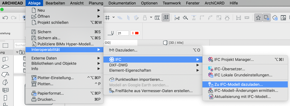

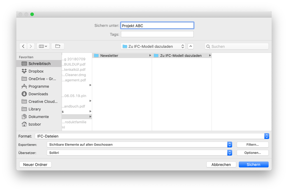

Erstellen Sie zunächst eine IFC Datei aus dem ersten Projekt.
    • Speichern Sie Ihre Projekt als IFC Datei unter  Ablage > Sichern als...
    • Wählen Sie einen Pfad aus und den Übersetzer mit dem das Projekt als IFC Datei exportiert werden soll
    • Bestätigen Sie mit Sichern

    • Wählen Sie Zu IFC-Modell dazuladen... unter Ablage > Interoperabilität > IFC > Zu IFC-Modelle dazuladen...

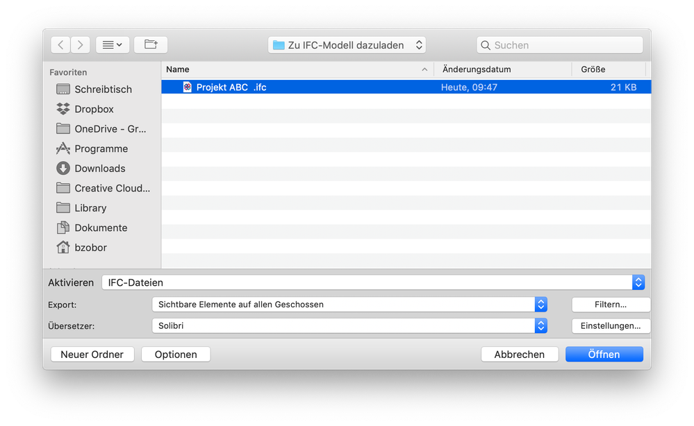

    • Wählen Sie das Projekt aus, was Sie zuvor als IFC Datei erstellt haben
    • Wählen Sie den Übersetzer aus, mit dem Sie das Projekt als IFC Datei exportieren möchten

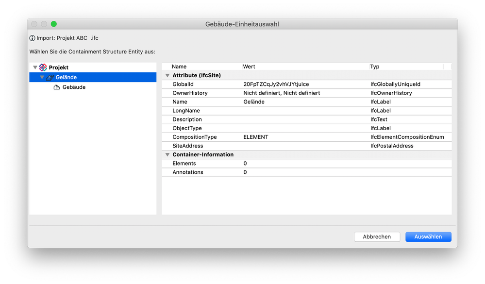

    • Wählen Sie aus, auf welcher IFC Projektstruktur Ebene die Elemente dazugeladen werden sollen.
        • Projekt
        • Gelände
        • Gebäude
    • In unseren Fall wählen wir Gelände aus. Damit wird das Projekt als zweites Gebäude angelegt
    • Bestätigen Sie mit Auswählen

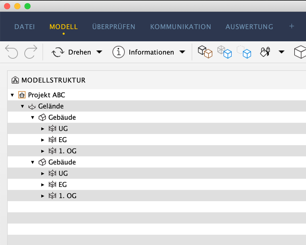

    • Öffnen Sie nun die IFC Datei in einem unabhängigen Viewer (Solibri Anywhere), sind in der Modellstruktur zwei Gebäude vorhanden
    • Analog dazu können Sie diesen Arbeitsablauf auch beispielsweise mit einem Architektur Modell und einem Haustechnik Modell durchführen
