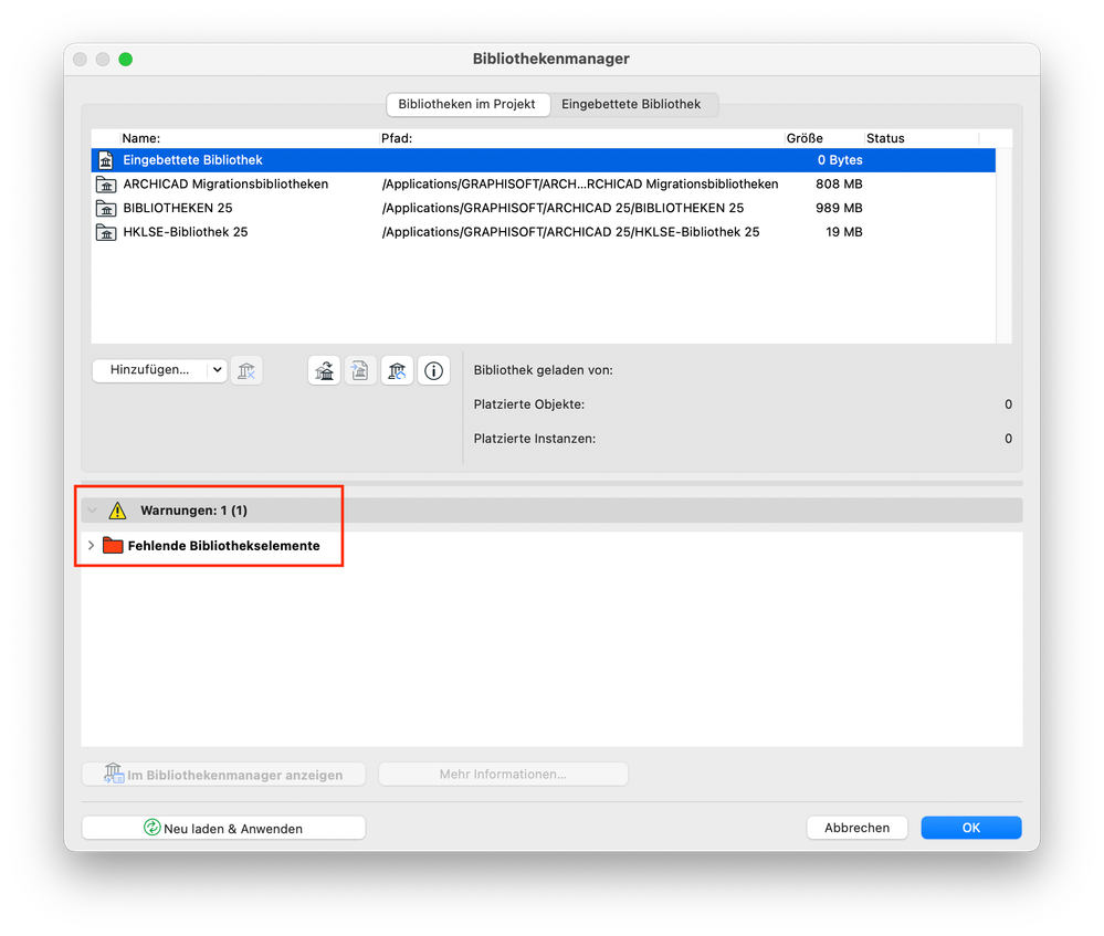

Bibliotheken

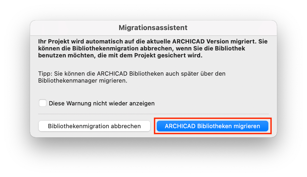

Archicad migriert die Bibliotheken automatisch und lädt die aktuelle Bibliothek inklusive der Migrationsbibliotheken.
    • Öffnen Sie die PLN-Datei mit Archicad 25
    • Archicad bietet Ihnen die automatische Bibliothekenmigration an. Dabei wird die Archicad 25 Bibliothek geladen und die passenden Migrationsbibliotheken (diese enthalten Objekte, die nicht mehr weiter gepflegt, aber noch benutzt werden können)

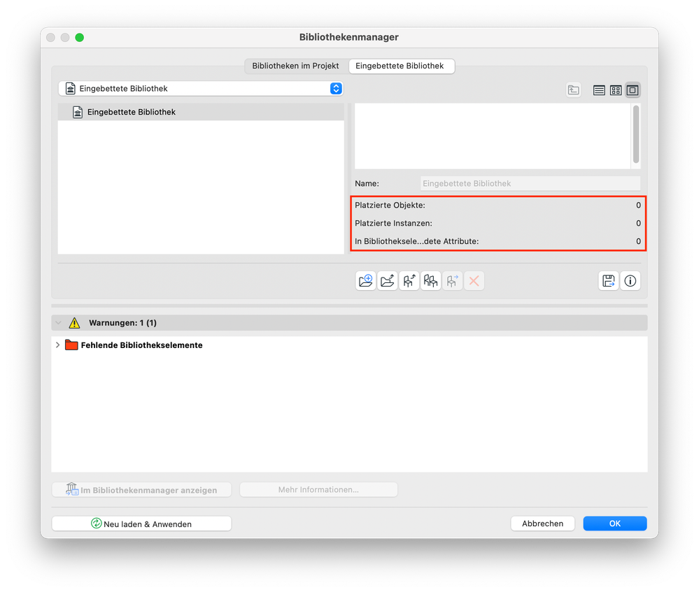

    • Überprüfen Sie Ihre Bibliotheken im Bibliothekenmanager.
    • Gibt es doppelte oder fehlende Elemente? Diese finden Sie im Bereich Warnungen.
    • Lokalisieren Sie fehlende Elemente und löschen Sie die doppelten Elementen aus den geladenen bzw. eingebetteten Bibliotheken.
    • Überprüfen Sie die Eingebettete Bibliothek.
    • Können Elemente gelöscht werden? Sie sehen im Protokoll, ob die Elemente platziert/genutzt werden.
    • Wie groß ist der Inhalt der eingebetteten Bibliothek?
    • Es ist sinnvoll, die Objekte in einen externen Ordner zu extrahieren, wenn Sie z.B. viele Texturen geladen haben oder der Inhalt groß ist.

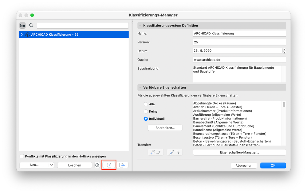

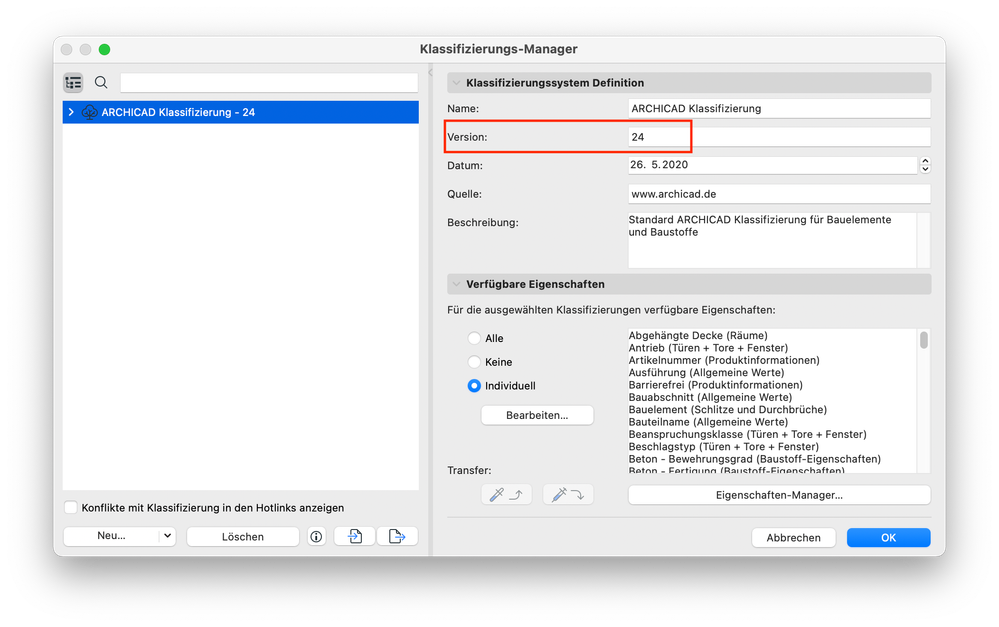

    • Öffnen Sie den Klassifizierungsmanager
    • Ändern Sie den Versionsnamen von 24 auf 25

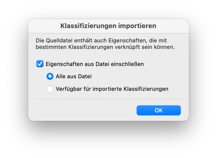

    • Importieren Sie die Klassifizierungen aus der Archicad 25 Vorlage (für Deutschland: 01 Archicad Beispiel-Vorlage - Geschoss OK FF.tpl oder 02 Archicad Beispiel-Vorlage - Geschoss OK RD.tpl oder für Österreich: 01 Archicad 25 Vorlage.tpl).
Sie finden die Dateien unter Programme > GRAPHISOFT  > Archicad 25 > Grundeinstellungen > Archicad
    • Schließen Sie die Eigenschaften aus der Archicad Vorlagedatei ein.
    • Ersetzen Sie das Duplikat des Klassifizierungssystems.
    • Übergehen Sie die Duplikate der Eigenschaften.
    • Archicad importiert jetzt nur die neuen Eigenschaften aus der Archicad 25 Vorlagendatei.
    • Die bereits bestehenden Eigenschaften werden nicht verändert.

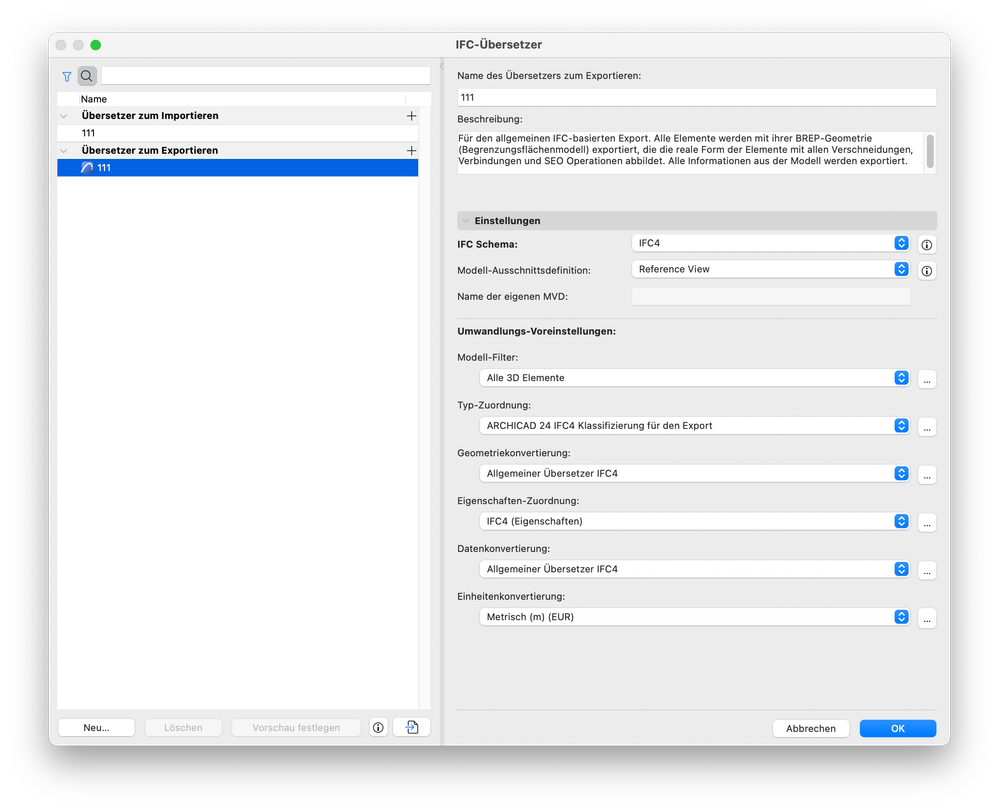

IFC Übersetzer
Die Übersetzer aus Archicad 24 wurden überarbeitet. Wir empfehlen Ihnen, die Übersetzer aus Archicad 25 zu verwenden.
Wenn Sie eigene Zuordnungen erstellt haben, sollten Sie diese behalten und nach dem Import der Übersetzer aus Archicad 25 entsprechend zuweisen.
    • Wenn Sie ein Projekt aus Archicad 24 migrieren, sind bereits IFC Übersetzer und die Schemata vorhanden.
    • Löschen Sie zuerst alle IFC Übersetzer.
    • Benennen Sie den letzten verbliebenen Übersetzer um, so dass Sie ihn später als alt erkennen können.
    • Löschen Sie alle verwendeten Umwandlungs-Voreinstellungen der IFC Übersetzer (Modell-Filter, Typ-Zuordnung, Eigenschaften-Zuordnung, Geometriekonvertierung, etc) und benennen Sie das jeweils letzte Schema um, so dass Sie es später eindeutig identifizieren können.
    • Nun sollten Sie nur noch jeweils einen Übersetzer und jeweils ein Schema besitzen.

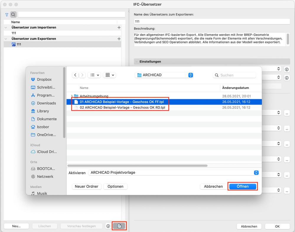

    • Importieren Sie als nächstes die IFC Übersetzer aus der Archicad 25 Vorlagendatei.
    • Über den Import Button unten wählen Sie  die Archicad 25 Vorlagedatei aus.
    • Wählen Sie die zu importierenden IFC-Übersetzer aus.
    • Klicken Sie auf Importieren
    • Löschen Sie nun auch die verbliebenen, alten und zuvor umbenannten Übersetzer und Umwandlungs-Voreinstellungen (im Beispiel alle 111 genannt) wie bereits oben beschrieben.
    • Beim Löschen des letzen Export-Übersetzers werden Sie nach dem Vorschau-Übersetzer gefragt. Weisen Sie diesen im Dialog dem neu importierten Allgemeiner Übersetzer IFC4 zu.

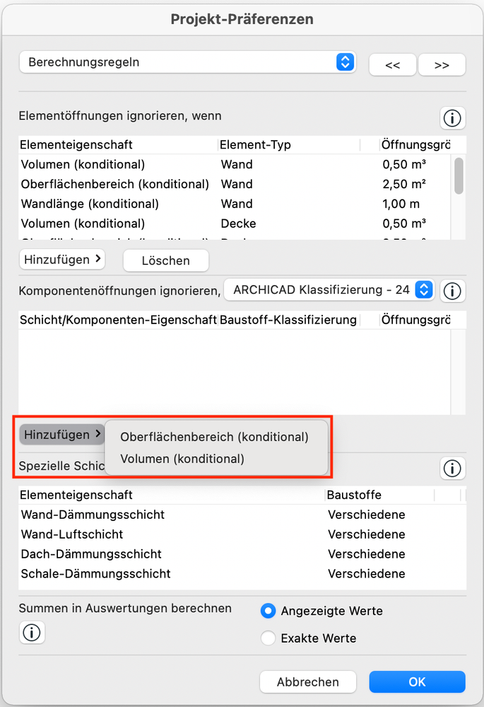

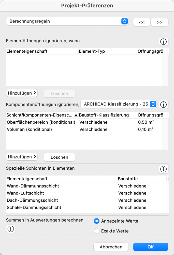

In Archicad 25 haben Sie die Möglichkeit Berechnungsregeln, neben den Elementöffnungen, auch für Komponentenöffnungen einzustellen. Dadurch können Sie konditionale Werte (Oberflächenbereich und Volumen) für einzelne Schichten auswerten.
    • Wählen Sie unter Optionen > Projektpräferenzen > Berechnungsregeln... um die Regeln einzustellen
    • Wählen Sie Hinzufügen > im Komponentenöffnungen Bereich
    • Wählen Sie Oberflächenbereich (konditional) oder Volumen (Konditional) um die entsprechende Werte für die Baustoff-Klassifizierungen einzustellen
    • Wählen Sie die Baustoff-Klassifizierungen für die Regeln aus
Für die deutsche Version:
    • Volumen (konditional) - 0,5 m³
        • Beton
            • Faserbeton, Porenbeton, Spannbeton, Stahlbeton, Stahlfaserbeton
        • Naturstein
            • Basalt, Grauwacke, Granit, Kalkstein, Marmor, Rhyolith, Sandstein, Schiefer, Tuff
    • Oberflächenbereich (konditional) - 0,1 m²

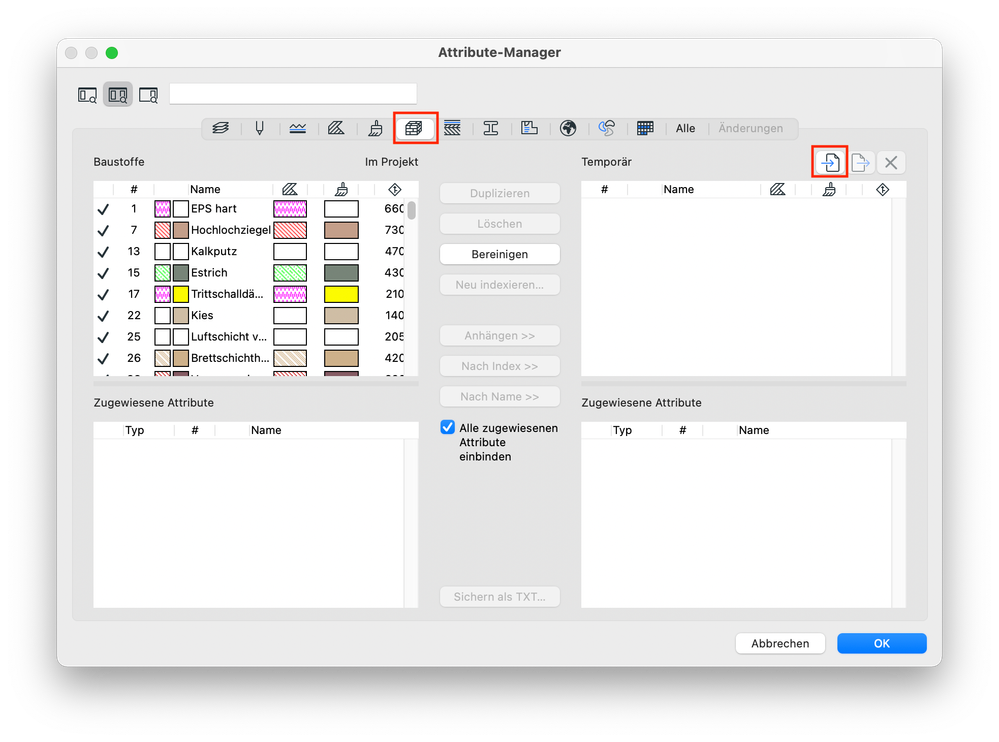

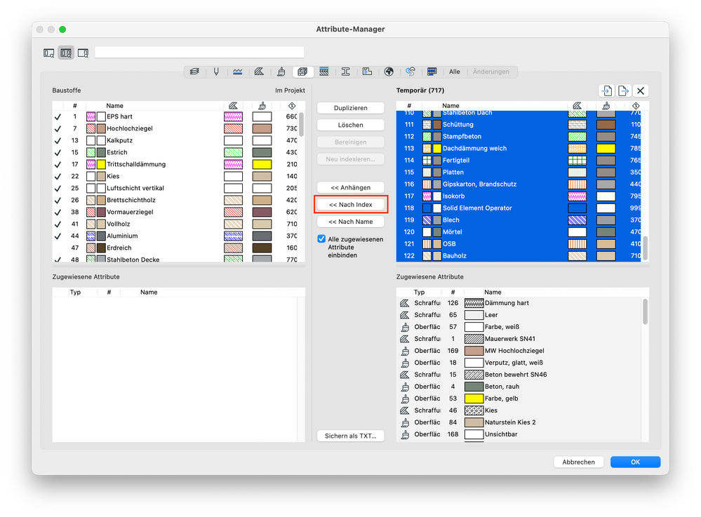

Bevor Sie die Regeln einstellen müssen Sie die Baustoffe klassifizieren. Da es in der österreichischen Projektvorlage bis Archicad 24 keine Baustoffklassifizierungen gab, wurden diese mit Archicad 25 neu angelegt.
Wenn Sie die bestehenden Baustoffe nicht verändert haben, können Sie diese mit den Baustoffen aus der Vorlagendatei von Archicad 25 überschreiben. Dazu gehen Sie unter Optionen > Element-Attribute > Attribute-Manager. Wählen Sie die Baustoffe aus und gehen Sie auf Importieren.  Wählen Sie dann die Vorlagendatei 01 Archicad 25 Vorlage.tpl aus.
Wählen Sie alle Baustoffe aus auf der rechte Seite und wählen Sie << Nach Index.
Somit haben Sie alle Baustoffe überschrieben und die Klassifizierungen sind in den Baustoffen eingestellt.
Wenn Sie  eigene Baustoffe angelegt haben, oder bestehende verändert haben, müssen Sie diese selbst klassifizieren, um die neuen Berechnungsregeln nutzen zu können. Dazu öffnen Sie die Baustoffeinstellung über das Menü Optionen > Element-Attribute > Baustoffe. Schalten Sie die Klassifizierung im Bereich Klassifizierung und Eigenschaft ein und wählen Sie eine Baustoff-Klassifizierung für die einzelne Baustoffe aus.
