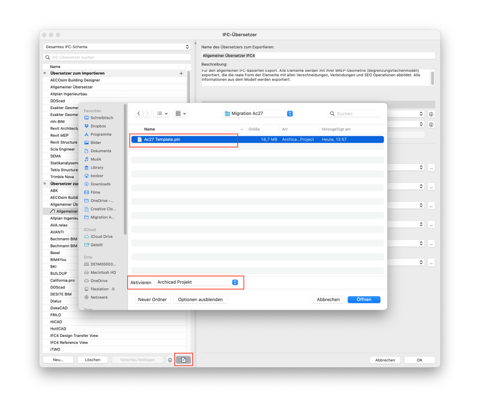

IFC Übersetzer
Die Übersetzer aus Archicad 26 wurden überarbeitet. Wir empfehlen Ihnen, die Übersetzer aus Archicad 27 zu verwenden.
Wenn Sie eigene Zuordnungen erstellt haben, sollten Sie diese behalten und nach dem Import der Übersetzer aus Archicad 27 entsprechend zuweisen.
    • Wenn Sie ein Projekt aus Archicad 26 migrieren, sind bereits IFC Übersetzer und die Schemata vorhanden
  • Importieren Sie als die IFC Übersetzer aus der gespeicherten Archicad 27 Vorlagendatei.
  • Über den Import Button unten wählen Sie die Archicad 27 Datei aus.
  • Wählen Sie die zu importierenden IFC-Übersetzer aus.
  • Klicken Sie auf Importieren
    • Ersetzen Sie die Übersetzer. Dadurch erhalten Sie die neuen Einstellungen der Übersetzer aus Archicad 27.
    • Hinweis: Der Import Übersetzer Statikanalysemodell ist in Archicad 27 nicht mehr vorhanden und wird nicht weiter gepflegt. Diese können Sie löschen und im Anschluss alle Voreinstellungen die in keinem IFC-Übersetzer genutzt werden.
