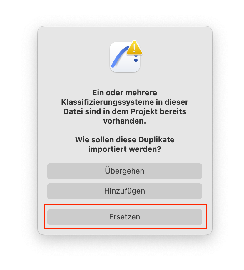

  • Importieren Sie die Klassifizierungen aus der vorhin gespeicherten Archicad 28 Vorlagendatei.
Sie können das Klassifizierungssystem ersetzen und dadurch alle neuen Klassifizierungen und Eigenschaften in Ihren Datei übernehmen:

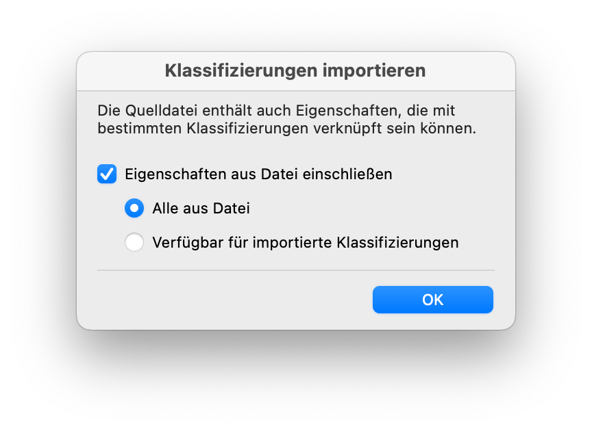

  • Importieren Sie die Klassifizierungen aus der zuvor gespeicherten Archicad 28 Vorlagendatei.
  • Schließen Sie die Eigenschaften aus der Datei ein.
  • Ersetzen Sie das Duplikat des Klassifizierungssystems.

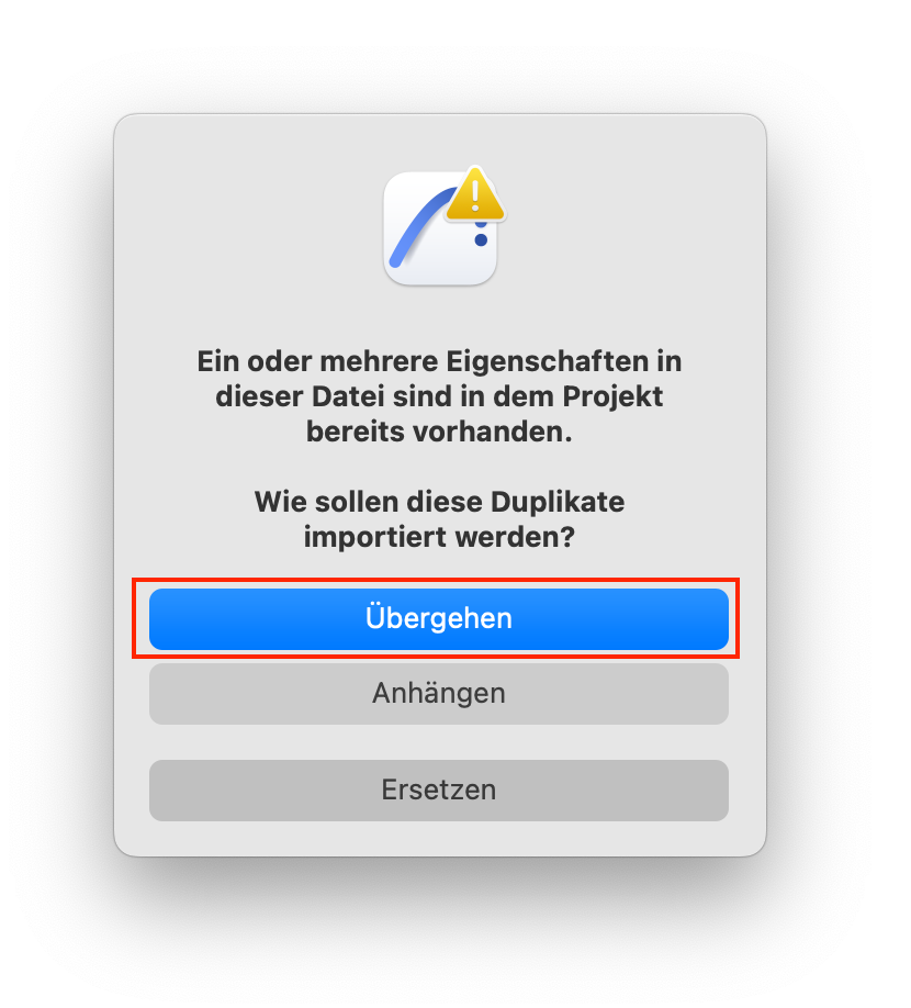

  • Übergehen Sie die Duplikate der Eigenschaften.
  • Archicad importiert jetzt nur die neuen Eigenschaften aus der Archicad 28 Vorlagendatei.
  • Die bereits bestehenden Eigenschaften werden nicht verändert.

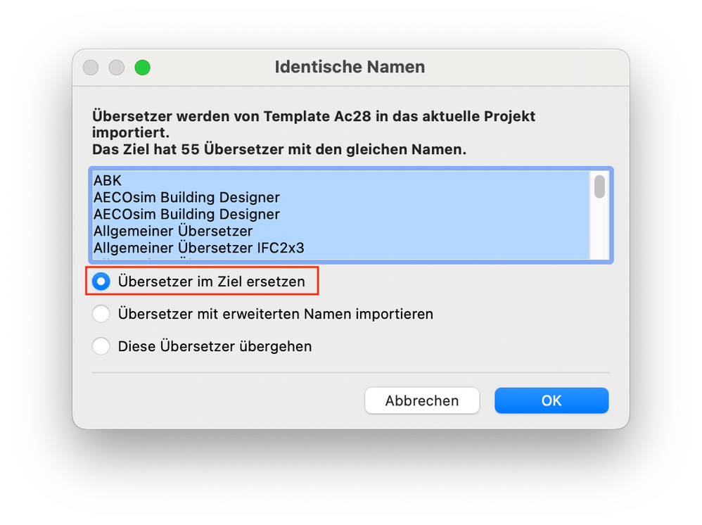

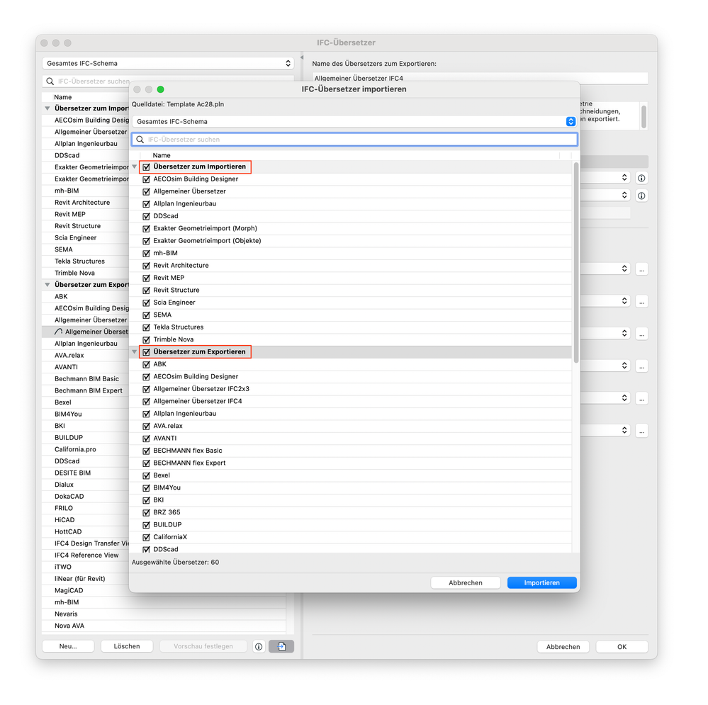

  • Importieren Sie als die IFC Übersetzer aus der gespeicherten Archicad 28 Vorlagendatei.
  • Wählen Sie die zu importierenden IFC-Übersetzer aus.
  • Klicken Sie auf Importieren
  • Ersetzen Sie die Übersetzer. Dadurch erhalten Sie die neuen Einstellungen der Übersetzer aus Archicad 28.

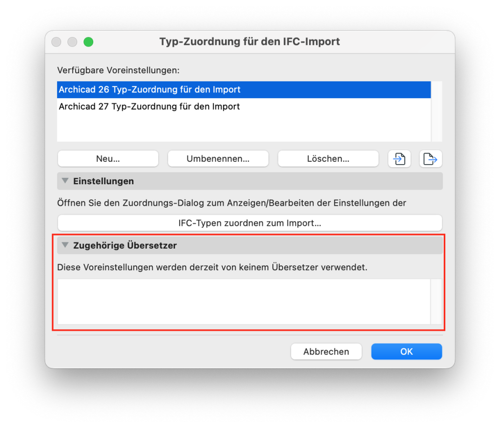

  • Löschen Sie alle Voreinstellungen, die in keinem IFC-Übersetzer genutzt werden
