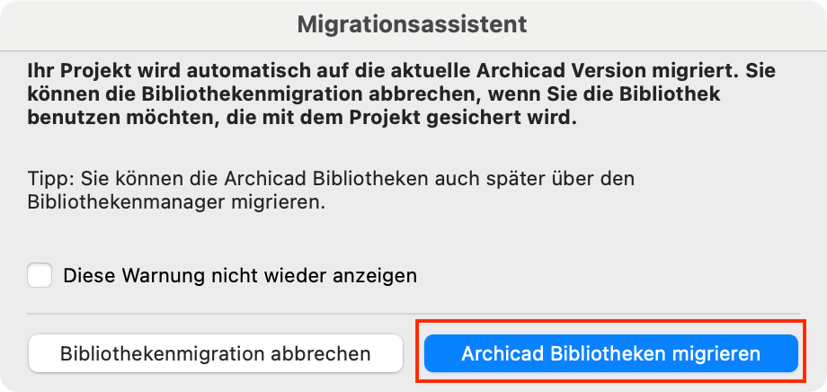

  • Öffnen Sie die PLN-Datei mit Archicad 29
  • Archicad bietet Ihnen eine automatische Bibliothekenmigration an. Dabei werden die Archicad-Migrationsbibliotheken und die HKLSE-Bibliothek 28 geladen.

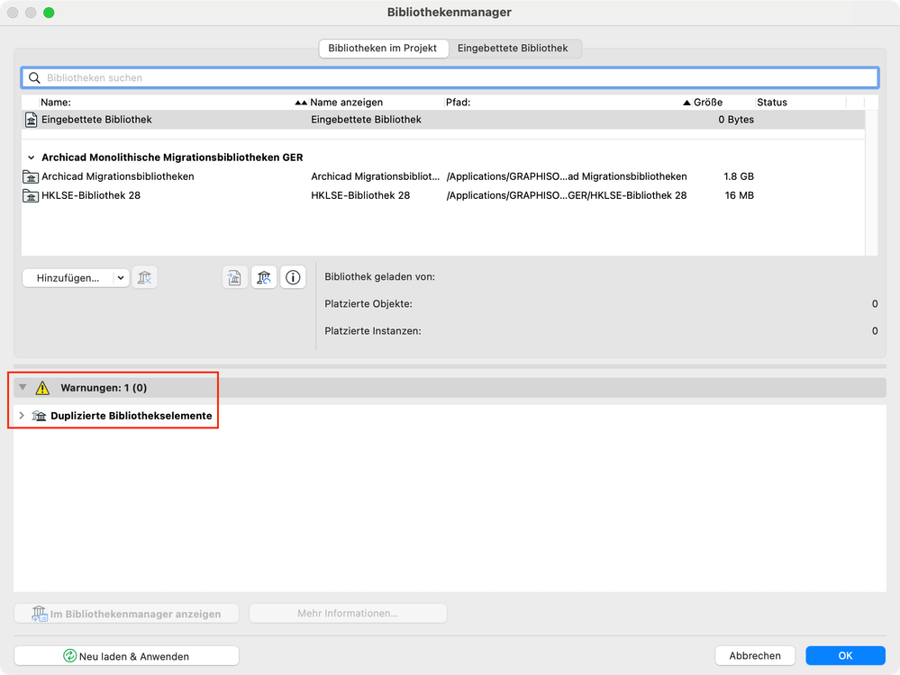

  • Überprüfen Sie Ihre Bibliotheken im Bibliothekenmanager.
  • Gibt es doppelte oder fehlende Elemente? Diese finden Sie im Bereich Warnungen.
  • Lokalisieren Sie fehlende Elemente und löschen Sie die doppelten Elementen aus den geladenen bzw. eingebetteten Bibliotheken.

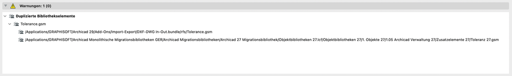

  • Hinweis: Seit Archicad 28 werden nach der Migration die Objekte Tolerance.gsm und Toleranze 27.gsm geladen. Diese Warnung können Sie ignorieren.

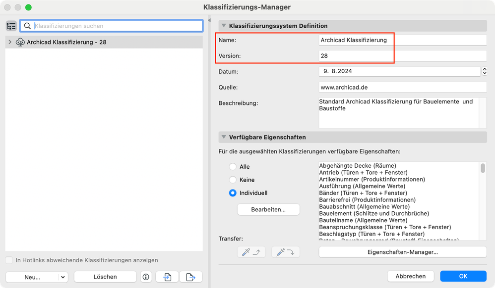

Klassifizierung und Eigenschaften
Sie können Ihr Projekt mit den vorhandenen Klassifizierungen weiter bearbeiten. Möchten Sie jedoch die neuesten IFC-Übersetzer nutzen, müssen Sie vorhandene Klassifizierungen anpassen.
  • Öffnen Sie den Klassifizierungsmanager
  • Ändern Sie den Namen auf Graphisoft Klassifizierung
  • Ändern Sie die Version auf 1.0
Mit diesen zwei Schritten haben Sie das Projekt dafür vorbereitet, dass Sie die IFC Übersetzer aus dem Standard Template übernehmen können.

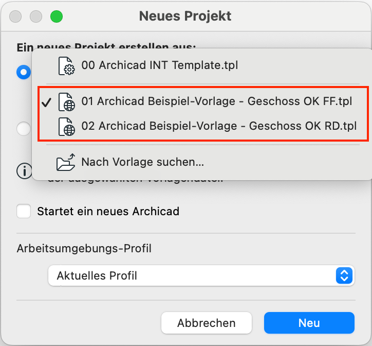

  • Wenn Sie die neuesten IFC Übersetzer verwenden möchten, öffnen Sie eine der folgenden Standard Template's und speichern Sie diese als .pln Datei ab:
  • Deutsche Version:
    • 01 Archicad Beispiel-Vorlage – Geschoss OK FF.tpl
    • 02 Archicad Beispiel-Vorlage – Geschoss OK RD.tpl
  • Österreichische Version:
    • 01 Archicad 29 Vorlage.tpl
    • 02 Archicad 29 Vorlage leer.tpl
Beachten Sie, dass das Template 00 Archicad INT Template.tpl aus dem Archicad Installationsordner nicht für die Migration geeignet ist

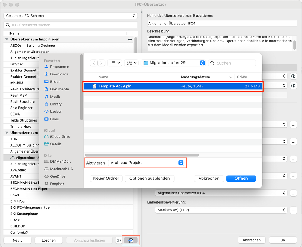

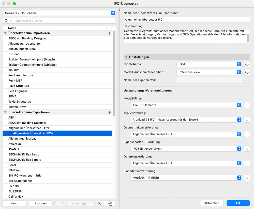

  • Wenn Sie ein Projekt aus Archicad 28 migrieren, sind IFC Übersetzer und die Schemata bereits vorhanden.

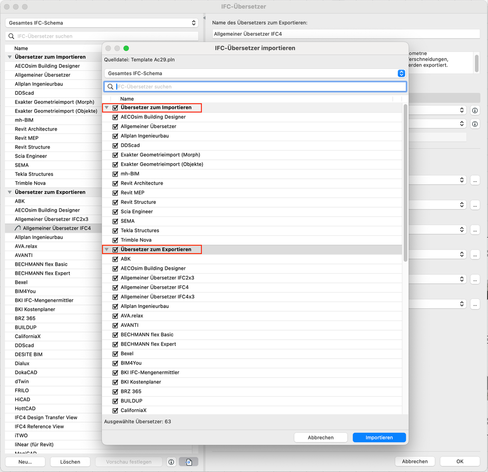

  • Importieren Sie als die IFC Übersetzer aus der gespeicherten Archicad 29 Vorlagendatei.
  • Wählen Sie die zu importierenden IFC-Übersetzer aus.
  • Klicken Sie auf Importieren

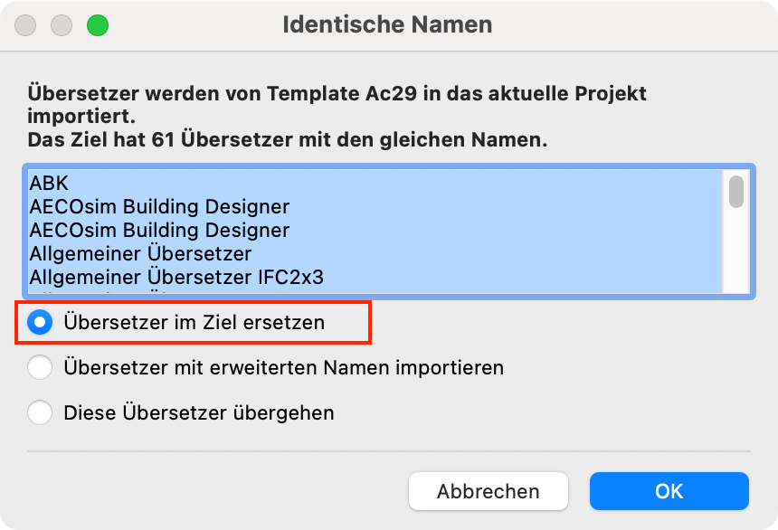

  • Ersetzen Sie die Übersetzer. Dadurch erhalten Sie die neuen Einstellungen der Übersetzer aus Archicad 29.

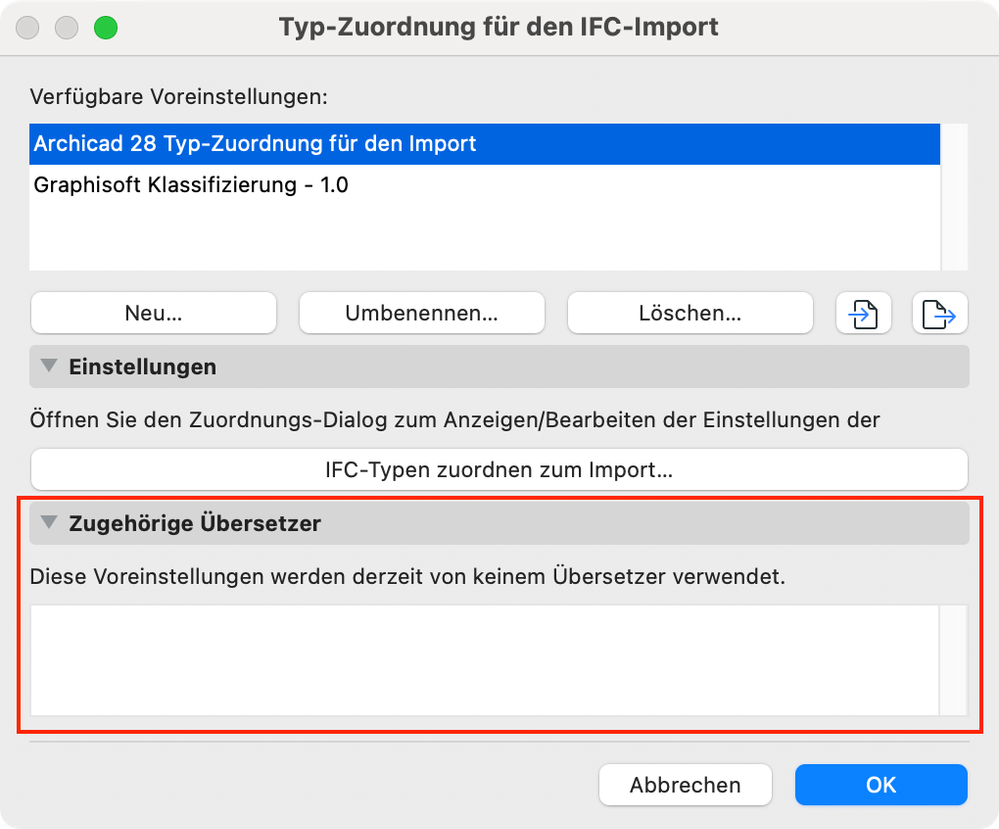

  • Löschen Sie alle Voreinstellungen, die in keinem IFC-Übersetzer genutzt werden
