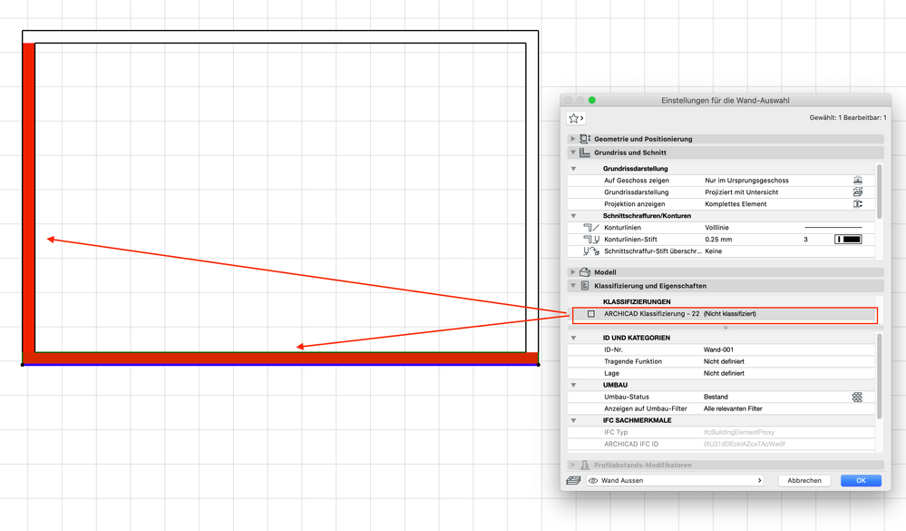

Nicht klassifizierte Elemente  kann man über die Grafische Überschreibung ausfindig machen.

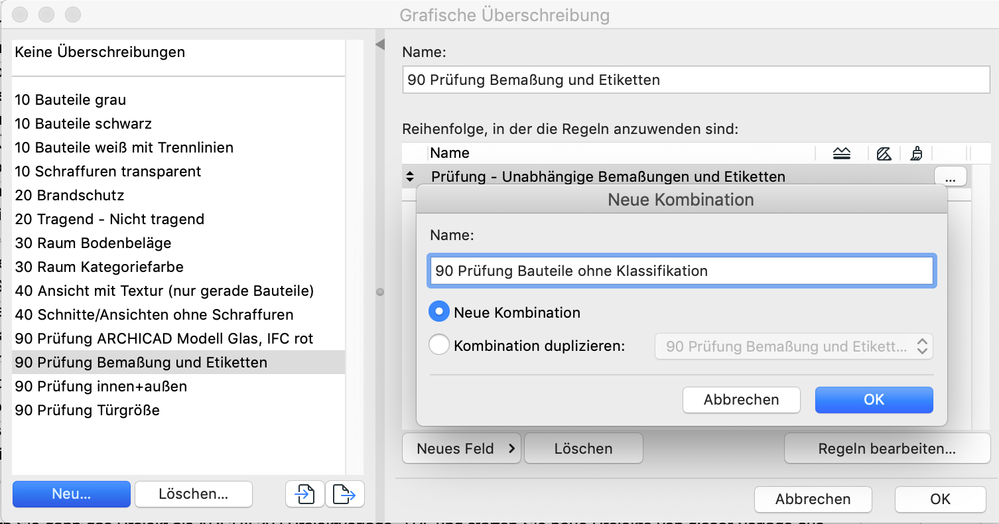

  • Rufen Sie die Grafische Überschreibung unter Dokumentation > Grafische Überschreibung > Grafische Überschreibungen ... oder direkt über Doppelklick auf das Icon in der Schnell Optionen Leiste
  • Klicken Sie unten Links auf Neu
  • Vergeben Sie einen Namen für die neue Kombination
  • Bestätigen Sie mit OK

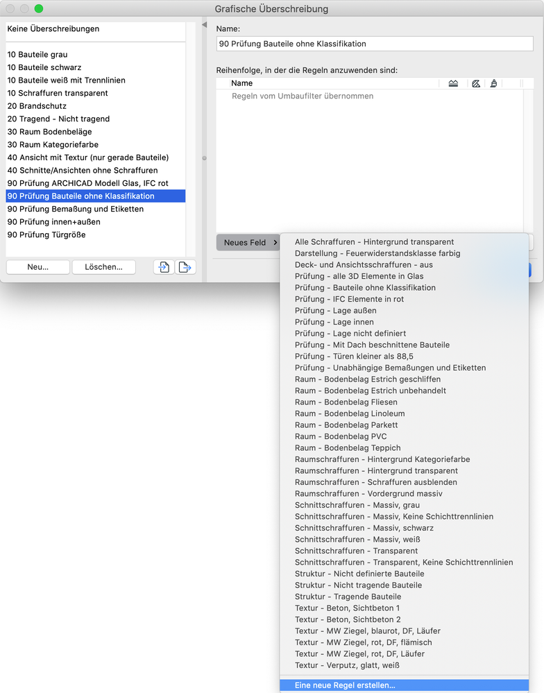

  • Klicken Sie unten Links auf Neues Feld
  • Wählen Sie Eine neue Regel erstellen ...  aus
  • Vergeben Sie einen entsprechenden Namen

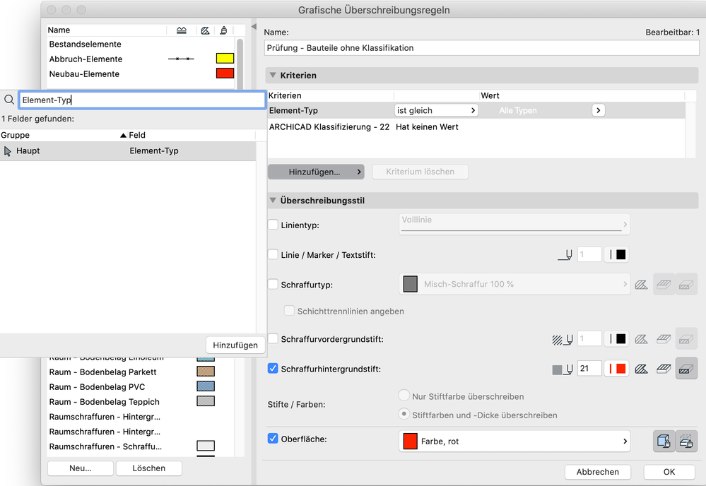

  • Klicken Sie auf Regeln bearbeiten...
  • Klicken Sie bei Kriterien auf Hinzufügen...
  • Wählen Sie die Kriterien Element-Typ und Archicad Klassifizierung - 22 aus
  • Klicken Sie auf Hinzufügen...

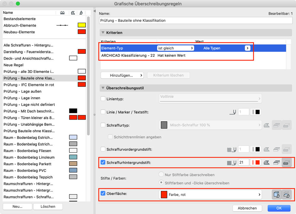

Wählen Sie bei den Kriterien:
  • Elementtyp / ist gleich / Alle Typen
  • Archicad Klassifizierung / Hat keinen Wert/
Wählen Sie bei Überschreibungsstil:
  • Schraffurhintergrundstift: Stift 21 (bzw. einen roten Stift) und das Symbol für Schnittschraffur aus
  • Oberfläche: Farbe, rot
Aktivieren Sie nun die erstellte Grafische Überschreibung, werden Ihnen die Bauteil im Grundriss, wie auch im 3D Fenster rot überschrieben
